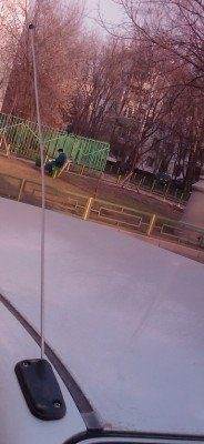

Купил каринку японской сборки, впихал в нее свою магнитолу еще с газ 3110 ... но вот беда - радио в Моске ловит очень плохо! "максимум" ваще хрипит до невозможности =((
подумал может усилитель антены какой прикупить ???
вроде этого:
http://best-carmusic.ru/show_good.php?idtov=3770
как думаете поможет ???
может магнитола полу дохлая?, у меня сонька со "штатной" антеной даже у нас в перефирии отлично работает, а сосед на свой потрепаный кенвуд кучу антен с усилками перебрал и безрезультатно.

Мне кажется что это майфун гонит.... Может внутренний усилитель сигнала накрылся и с любой антеной будут помехи. имхо

Да походу дело в магнитоле , в Москве радио будет ловиться хоть даже гвоздь воткнуть вместо антенны , у меня Кенвуд магнитола , ловит довольно не плохо с родной кариновской антенной , той что в стойке левой
СообщениеДобавлено: Вт апр 06, 2010 10:22 pm
Сообщения: 200
А может просто антенный прово где то коротит.
проверь центральную жилу этого провода, она ни с чем не должна замыкать и соединяться только со штырём.
Я думаю дело именно в этом

усилок здесь не нужен у карин очень хорошие антенны.
я когда свою взял. хотел вместо штатной поставить внутреннюю активную антенну но когда послушал как ловит штатная то понял что затея не актуальна.

Поддерживаю мнение, что дело в мафоне. Меняй. выбор недорогих и довольно качественных магнитол огромный. Можно за 3 т.р хорошую взять. Будет за 100км от МКАДА ловить со штатной антенной.
Дело еще вот в чем ... радио маяк и радио семь - ловит достаточно уверенно! На волге когда стояла магнитолла - никаких замечаний!

Человек пишет:
А когда переставил в другую машину, появились проблемы.
Вывод - как советовали проверять штатную антенну, проводку, возможное замыкание центральной жилы на корпус.
+ возможно в машине сильный источник помех: неисправная система зажигания, кто-то поколхозил с подкопотной проводкой.
Попробовать следующее:
вытащить магнитолу из посадочного места, вместо антенны воткнуть кусок одножильного провода длиной примерно 70см. Эксперимент проводить сначала при заглушенной машине, затем запустить двигатель.
ЗЫ: в Москве все станции вещают с мощным сигналом, в нормальных условиях будет хорошо ловить на обрывок провода .. не говоря про полноценную антенну.
Вот я думаю наоборот. не замыкание, а обрыв центральной жилы. Если бы замыкание - то приема не было бы вообще. Поэтому достаточно прозвонить сигнальный провод на антенном штекере на саму выдвижную антену и все станет ясно.

У меня на бочке так. Антена встроена в заднее стекло в виде полоски для подогрева чуть выше самого подогрева. Машина японская, и антена японская со встроеным усилителем который у меня находится на левой задней стойке под обшивкой. Диапазон не тот, нужен конвертер для сдвига частоты. Мой маг тоже не ловил пока не воткнул после штатного усилка конвертер.

disk5man писал(а):
У меня на бочке так. Антена встроена в заднее стекло в виде полоски для подогрева чуть выше самого подогрева. Машина японская, и антена японская со встроеным усилителем который у меня находится на левой задней стойке под обшивкой. Диапазон не тот, нужен конвертер для сдвига частоты. Мой маг тоже не ловил пока не воткнул после штатного усилка конвертер.типа этого..
И как, нормально ловит?
Штатный усилок точно не нужно выбрасывать?
СообщениеДобавлено: Пт фев 10, 2012 9:28 am
Сообщения: 957
Самый простой вариант - как советовали. Вынуть магнитолу и прицепить заведомо исправную антенну. Если и с ней та же фигня - однозначно магнитола.
Усилитель усиливает всё и полезный сигнал, и шумы ;-)

Штатный усилок фтопку:) Он все равно не на наш диапазон (он у меня нa прямую перемычкой от входа к выход)у
У Япов усилитель будет усиливать только то, что ему положено
Конвертер - единственный выход в этой ситу. Проверено!!
