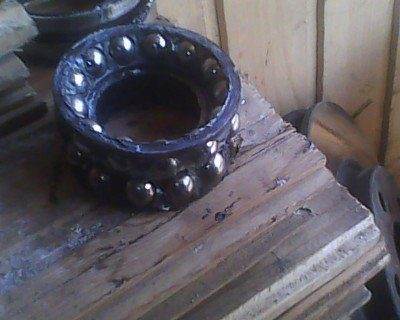

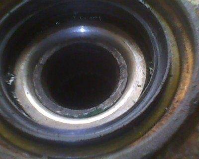

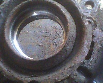

Подниму старую тему.Сегодня выпрессовывал передний ступичный подшипник,тоже кстати левый,видать водительская сторона больше страдает.Так вот максимум что смог сделать в гараже это снять поворотный кулак и сдернуть сальники.Ну и саму ступицу выбил,но при этом одно кольцо из внутренней обоймы осталось на ступице.Пошел в сервис,попросил прессом по пользоваться,так я с трудом выдавил наружную обойму подшипника.Так что не все можно в гараже сделать.Там же запрессовал новый подшипник.Так вот хотелось бы расставить точки по поводу затяжки подшипника.Обратите внимание что внутренняя обойма состоит из двух половин,сами подшипники шариковые,но наружная обойма с полукруглым бортиком посередине по которому ходят шарики.
Так вот две половинки внутренней обоймы при напрессовке на ступицу по середине прижимаются плотно друг к другу.Если не дожать,будет люфт.Та половинка обоймы что прижимается к шрузу выступает чуть больше чем торец ступицы.Получается что при затягивании гайки шруза внутренняя обойма подшипника прижимается друг к другу.Отсюда мораль,если гайку не докрутили то вероятнее всего обоймы разойдутся немного и будет люфт.Если износа не произошло,то затянув гайку как положено можно избавиться от люфта,в остальных случаях замена.Не знаю зачем сделали такую конструкцию разборную подшипника,это несколько усложняет его замену,но зато он полностью разборный,что удобно при дефектации.
Я кстати полез в подшипник потому что задолбала вибрация при торможении.Все возможные варианты были исключены.Теперь все пучком.Гула не было и судя по состояния подшипника он в нормальном состоянии,следов износа я не обнаружил.Но на всякий случай заменил.
Комментарий к файлу: Наружная обойма подшипника
Посередине буртик,по нему ходят шарики с двух сторон
IMG0081A.jpg [ 201.2 КБ | Просмотров: 8198 ]
Комментарий к файлу: Внутренности
IMG0082A.jpg [ 186.15 КБ | Просмотров: 8198 ]
Комментарий к файлу: Внутренняя обойма подшипника которая прижимается к гранате
IMG0091A.jpg [ 156.85 КБ | Просмотров: 8198 ]

В нем я подробно разжевал как устроен подшипник и что происходит при затягивании гайки ступицы.
А то что у меня обойма подшипника вышла с большим трудом,я в первый момент испугался сломать пресс))так это потому что видимо у меня стоит еще родной и не разу не менялся.
И если ли уж мы заговорили на эту тему,то если подшипник вылетает со свистом с помощью молотка,то скорее всего там уже посадочное место разбито.Да и не у каждого в гараже найдется подходящая оправка чтобы выбить обойму.Да и тиски подходящие не у каждого есть.
