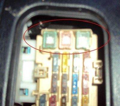

Серега Климов 59
Добавлено: Чт ноя 04, 2010 5:46 pm |
| Бригадир |
Зарегистрирован: Пн май 17, 2010 7:29 am Сообщения: 204 Откуда: Пермский край г.Кудымкар 619000 Репутация: 3 [ ? ]
У меня проблема в том что от нагрузки обороты проседают и начинается вибрация. Жуть как противно  . Искал инфу о этих диодах на форуме. Нашел совсем малость. Я так и не понял как они выглядят ссылка которую БГ вставил не работает. Сегодня посмотрел под крышкой слева под рулем нашел три какие то непонятные предохранителя или это и есть диоды? Вот хорошо бы кто-то фотку выложил очень был бы благодарен.

Серега Климов 59
Добавлено: Чт ноя 04, 2010 6:59 pm |
| Бригадир |
Получилось не очень

Роман44
Добавлено: Чт ноя 04, 2010 7:16 pm |
| Герой былин народных |
Зарегистрирован: Чт фев 12, 2009 11:19 am Сообщения: 3061 Откуда: Кострома Репутация: 31 [ ? ]
koljamba писал(а): "да/нет
нет
предохранители это

Серега Климов 59
Добавлено: Чт ноя 04, 2010 7:19 pm |
| Бригадир |
А где ниже что ли где-то?
_________________ БЫЛА Carina-e 1993г, 1.6, 107л.с, 4A-FE, LB, японка. Сейчас Mazda 6 MPS, 2007, 2.3, 260 л.с. серый седан 4WD
| Вернуться к началу |
Серега Климов 59
Добавлено: Чт ноя 04, 2010 7:29 pm |
| Бригадир |
atl
Они черного цвета?

den732
Добавлено: Чт ноя 04, 2010 9:58 pm |
| Инструктор |
Зарегистрирован: Чт янв 29, 2009 3:38 pm Сообщения: 459 Откуда: Йошкар-Ола Репутация: 18 [ ? ]
Серега Климов 59
да

Серега Климов 59
Добавлено: Чт ноя 04, 2010 10:35 pm |
| Бригадир |
Хорошо посмотрю завтра
