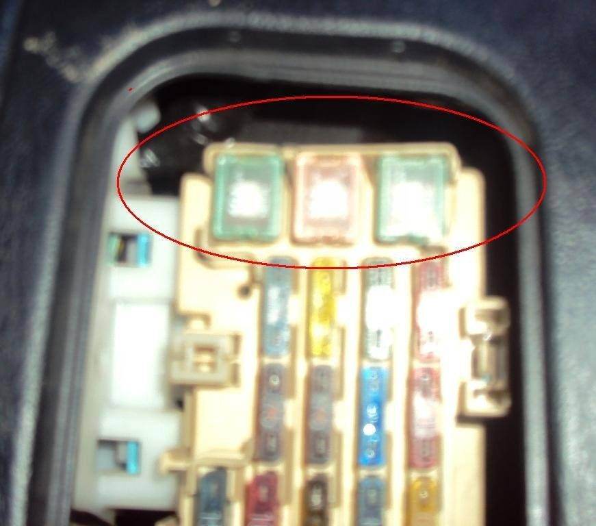

У меня проблема в том что от нагрузки обороты проседают и начинается вибрация. Жуть как противно :evil:. Искал инфу о этих диодах на форуме. Нашел совсем малость. Я так и не понял как они выглядят ссылка которую БГ вставил не работает. Сегодня посмотрел под крышкой слева под рулем нашел три какие то непонятные предохранителя или это и есть диоды? Вот хорошо бы кто-то фотку выложил очень был бы благодарен.

Получилось не очень
DSC01796.JPG [ 74.45 КБ | Просмотров: 21524 ]

koljamba писал(а):
"да/нет
нет
предохранители это

А где ниже что ли где-то?

СообщениеДобавлено: Чт ноя 04, 2010 7:21 pm
Сообщения: 1092
Откуда: ЗАПОРОЖЬЕ
в другом блоке за єтим

atl
Они черного цвета?

Серега Климов 59
да
