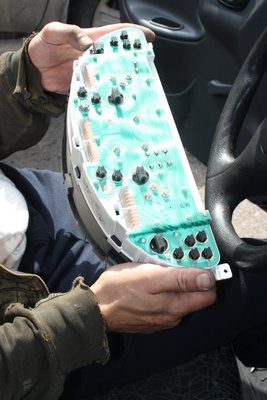

Для информации подкину- штекера и разъёмы можно срезать с ЗАЗ шАнс они копия тойотовских, даже на спидометре.
IMG_8409.JPG [ 131.69 КБ | Просмотров: 4650 ]
IMG_8408.JPG [ 154.18 КБ | Просмотров: 4650 ]
IMG_8406.JPG [ 168.79 КБ | Просмотров: 4650 ]
