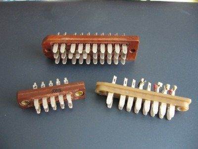

Иногда возникает необходимость подключить какое-либо оборудование к штатным разъемам машины,
при этом не хочется резать провода, портить или вообще удалять эти родные разъемы.
Наиболее часто такой вопрос возникает при установке DVD-MP3 проигрывателя, подключения его
к разъему штатной магнитолы.
Я делаю так:
Берется разъем от старой советской радиотехники, как на фото. Добывается из него
необходимое кол-во контактов. Каждый контакт доводится напильником до ширины 2,5 мм
(исходная ширина контакта 3,5 мм). Все! Припаиваем к нему провод, надеваем кембрик
(трубку ПВХ) или термоусадку - кому как нравится, и втыкаем полученный штырек
в требуемое гнездо родного тойотовского разъема-мамы. Затем сверху весь жгут проводов
вместе с разъемом обматываем слоем изоленты для лучшей фиксации и изоляции.
Таким образом подключил в своей ласточке ДВД-шник, кнопку включения передних
ПТФ от ВАЗа 15-ки, схему "штурманского фонаря".
Остается добавить, что самый большой разъем из представленных на фото,
имеет маркировку РП 14-30, контакты всех разъемов имеют серебряное покрытие.
Удачи на дорогах!
Комментарий к файлу: Слева направо: исходный контакт; доработанный напильником; с припаянным проводом и одетым кембриком
IMG_38.jpg [ 308.79 КБ | Просмотров: 4938 ]
Комментарий к файлу: Вот такие советские разъемы
IMG_36.jpg [ 368.26 КБ | Просмотров: 4940 ]

круто) супер.
но могу сказать на пример по москве, что сейчас у нас сложнее достать старые советские разьемы, чем новые какие нить китайские на все что угодно.)
а так все равно +1)
СообщениеДобавлено: Чт мар 18, 2010 10:28 am
Можно поспрашивать у знакомых связистов. Сам связист и знаю что этого барахла было как грязи!
А вообще они до сих пор продаются достаточно вбить РП 14-30 в поисковик.
СообщениеДобавлено: Чт мар 18, 2010 10:45 am
Сообщения: 1075
а нас на работе таких разьемов просто завались :) Работаю в цехе Свези и сигнализации) Спасибо за темку)
СообщениеДобавлено: Чт мар 18, 2010 11:14 am
на разборке срезаешь 1 разьем с ЭБУ и до конца века хватит))
СообщениеДобавлено: Чт мар 18, 2010 1:13 pm
Ане жалко будет курочить ЭБУ ради каких-то контактов?
Да и бесплатно на разборке его не отдадут :)
СообщениеДобавлено: Чт мар 18, 2010 1:18 pm
Rash
не мое не жалко) бают курочить дают))
СообщениеДобавлено: Чт мар 18, 2010 1:26 pm
Чтоб папу добыть нужно сам ЭБУ раскурочить :)
Да и там их немного,в основном другие,тонкие около 1.5 мм
Лев давай лучше обмен: ты мне ЭБУ, а я тебе разьемов РП 14-30 :)
СообщениеДобавлено: Чт мар 18, 2010 1:29 pm
MerTV
у меня проводов на карину иразьемов оригинальный на всю жись хватит)) ди и оригинальные разьемчики я могу новые купить и клеммы отдельно))
СообщениеДобавлено: Чт мар 18, 2010 1:43 pm
Очень рад за тебя! :)
К сожалению не могу сказать такого о себе

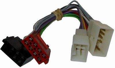

Вот такие адаптеры для тойоты видел в магазинах по цене около 10$, позволяют обойтись без "колхоза" при установке майфунов. Может кому-нибудь будет полезным.
Комментарий к файлу: Адаптер
59104.jpg [ 19.58 КБ | Просмотров: 4871 ]
полностью с тобой согласен! электрика дело такое! :)
