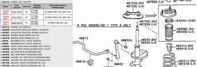

Ага, если соберешься ставить от универсала, выложи фото результата с описанием ощущений от езды.
Кстати кто знает, почему на универсал три номера оригинальной пружины, первая строчка понятно - это устаревший номер, две другие непонятно:
Wg.jpg [ 115.74 КБ | Просмотров: 907 ]
