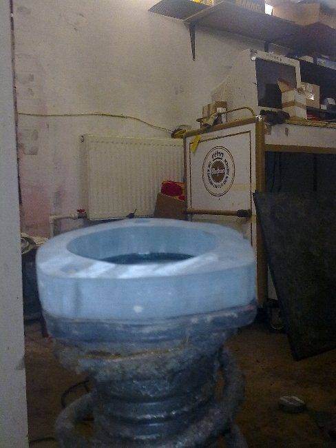

Себе сделаю из Алюминия проставки наверно , на зад , по чертежу что выше есть
Идея хорошая, только отверстия под болты (3 шт) крепления к кузову не на 9 мм рассверливай а поменьше и резьбу на 8мм нарезать.
Я себе делал из железа 2см толщиной, вырезал по форме опоры (брал картон и как прокладку прикладывал и вырубал), а потом сварщику. Он автогеном чик и усе путем. Далее "обработать напильником" просверлить отверстия и нарезать резьбу. ИМХО так мне показалось проще при дальнейшем монтаже. Далее выбиваешь старые болты из опоры, соединяешь опору и прокладку и стягиваешь все это болтом подходящей длинны (т.е. чтобы резьбы хватило и на кузов) и усе. Резьба получается как контргайка.
Выше был вариант засверлить с края болт и шурупом законтрить, но х.з. а если при закручивании-откручивании сорется эта конструкция.

Вот что получилось с паднятием Задней части авто, при помощи резины 22мм.
Добавлено спустя 9 минут 54 секунды:
Вот что хотели то и получили!
Это просвет на резине 195х65хR15
Добавлено спустя 11 минут 26 секунд:
Простите грешника, из бошки вылетело сфотать как было, но могу сказать от колеса до арки было 1см мах и при загрузке двух тел я чиркал везде наже, если авто по подало на мелкую выпуклость :D
Скажу с точностью, проверил установку передних пружин от таз 2108 без под пила пол витка, мне показалось, что очень высоко, но покатавшись неделю думал что чуток просядут и будет :twisted: окей,
но не тут то было пружины брал заводские, дорогущие 600р за пару, не просели какчиственные попались, может конечно не так и велик срок но решил пильнуть с по витка , получилось очень даже хорошо растояние один в один , как задок но при замере показало что перед на 5мил ниже но меня устраивает! :twisted: :roll:
Добавлено спустя 3 минуты 15 секунд:
Соответственно выехав на дорогу пришлось регулировать свет! :wink:
Комментарий к файлу: Это опытный образец стойки
Фото0071.jpg [ 276.37 КБ | Просмотров: 6182 ]
Комментарий к файлу: Это заранее выпиленная обновленная поставка с помощью обычного лобзика и пилки по металлу
Фото0072.jpg [ 233.2 КБ | Просмотров: 6187 ]
Комментарий к файлу: Типа готовый образец нужного нам изделия( шпильки брал с тазовских проставок передних 2108
Фото0073.jpg [ 220.74 КБ | Просмотров: 6195 ]
Комментарий к файлу: Вот что хотели то и получили!
Фото0074.jpg [ 364.6 КБ | Просмотров: 6184 ]
TOYOTA CORONA AT190 5A-FE 5МКПП 93г
SEDAN ; SELECT SALLON TYPE G- комплектация AEMMK

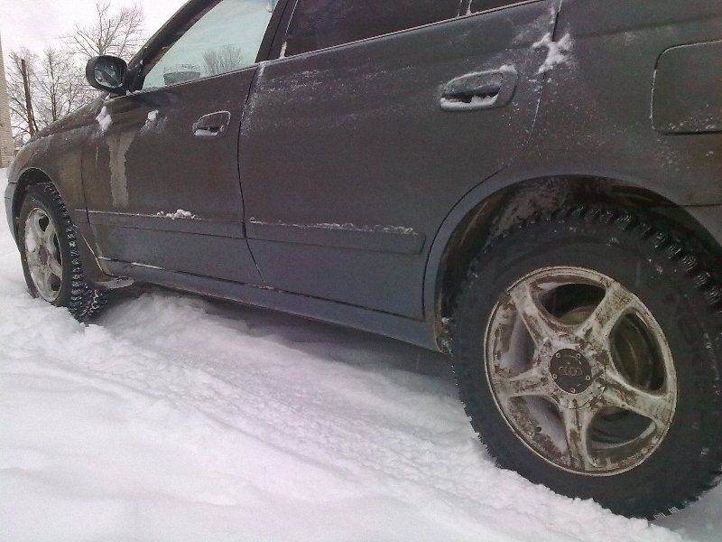

Выкладываю фото как и обещал!
Фото0082.jpg [ 411.11 КБ | Просмотров: 6179 ]
Фото0081.jpg [ 452.25 КБ | Просмотров: 6191 ]
Фото0076.jpg [ 401.52 КБ | Просмотров: 6209 ]
СообщениеДобавлено: Вт фев 23, 2010 7:58 pm
Зарегистрирован: Пт сен 11, 2009 6:22 pm
Сообщения: 145
Машина: TLC Prado
Двигатель: 3.4 5VZ-FE
Темновато((( и на колесо можно было бы и зажигалку положить, для маштабности а так вроде смотрится неплохо.
24 см :o точно кроссовер получился

И теперь с размерами
Добавлено спустя 6 минут 10 секунд:
24см Это по краю Порога по рычагам пониже будет!
Пробывал сегодня авто на скорости 130-140 стоит как вкопанный ,думал болтать будет после задира. Но все ок. Будет посуше на дорогах надо будет попробывать как в поворотах стоять будет, да в принципе я на ней и не гоняю!
Фото0077.jpg [ 364.05 КБ | Просмотров: 6187 ]
Фото00812.jpg [ 80.26 КБ | Просмотров: 6191 ]
Фото0078.jpg [ 332.84 КБ | Просмотров: 6182 ]
