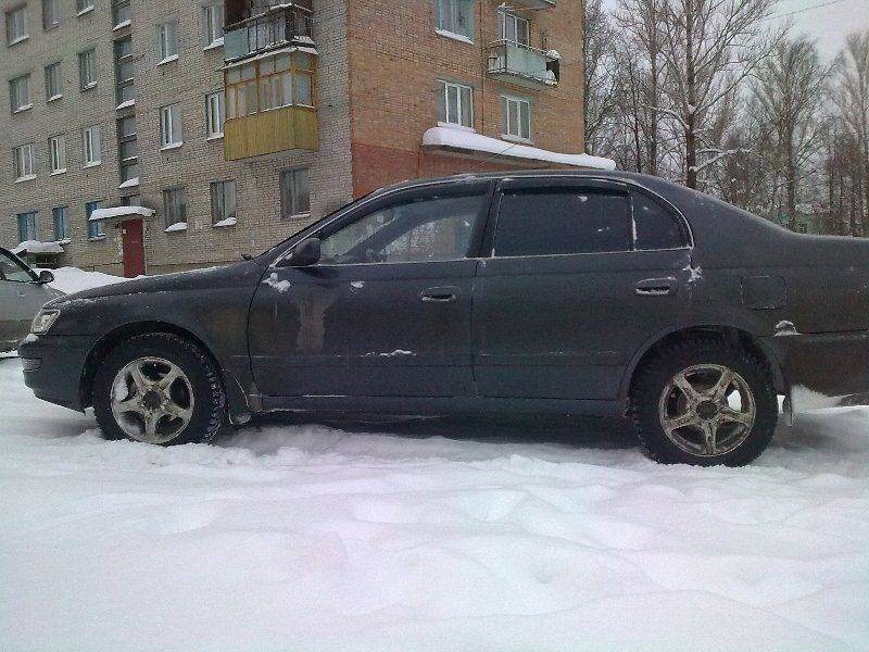

Вот что получилось с паднятием Задней части авто, при помощи резины 22мм.
Добавлено спустя 9 минут 54 секунды:
Вот что хотели то и получили!
Это просвет на резине 195х65хR15
Добавлено спустя 11 минут 26 секунд:
Простите грешника, из бошки вылетело сфотать как было, но могу сказать от колеса до арки было 1см мах и при загрузке двух тел я чиркал везде наже, если авто по подало на мелкую выпуклость :D
Скажу с точностью, проверил установку передних пружин от таз 2108 без под пила пол витка, мне показалось, что очень высоко, но покатавшись неделю думал что чуток просядут и будет :twisted: окей,
но не тут то было пружины брал заводские, дорогущие 600р за пару, не просели какчиственные попались, может конечно не так и велик срок но решил пильнуть с по витка , получилось очень даже хорошо растояние один в один , как задок но при замере показало что перед на 5мил ниже но меня устраивает! :twisted: :roll:
Добавлено спустя 3 минуты 15 секунд:
Соответственно выехав на дорогу пришлось регулировать свет! :wink:
Комментарий к файлу: Это опытный образец стойки

СообщениеДобавлено: Пн фев 22, 2010 12:11 am
регионер, а можешь фото сделать от земли до порога.. или с боку фото... ну чтоб полностью видеть бок и как теперь просвет
СообщениеДобавлено: Пн фев 22, 2010 12:54 am
Зарегистрирован: Пн ноя 09, 2009 12:46 pm
Сообщения: 100
Откуда: Питер-Лен.область-Кировск
Ок, зартра сфотаю и выложу хочу еще замерить!
Кстати кому показалось высоко, то в магазине можно резину взять всех размеров, она пляшет от 0.8 и по 2 десятки вверх, 1.0, 1.2 мм и выше я брал 22мм
Добавлено спустя 39 минут 55 секунд:
Для общей информации!
Пыльник подходит от ваз 2110 задней стойки! просто на ура +пластиковый хомутик :roll:
А У МИНИ ТЕПЕРИЧА КРОССОВЕР ЛАЙТ -ПОЧТИ ЖИП :lol: :roll: :twisted:

Выкладываю фото как и обещал!
Фото0082.jpg [ 411.11 КБ | Просмотров: 6165 ]
Фото0081.jpg [ 452.25 КБ | Просмотров: 6177 ]
Фото0076.jpg [ 401.52 КБ | Просмотров: 6195 ]
TOYOTA CORONA AT190 5A-FE 5МКПП 93г
SEDAN ; SELECT SALLON TYPE G- комплектация AEMMK
СообщениеДобавлено: Вт фев 23, 2010 7:58 pm
Зарегистрирован: Пт сен 11, 2009 6:22 pm
Сообщения: 145
Машина: TLC Prado
Двигатель: 3.4 5VZ-FE
Темновато((( и на колесо можно было бы и зажигалку положить, для маштабности а так вроде смотрится неплохо.
24 см :o точно кроссовер получился

И теперь с размерами
Добавлено спустя 6 минут 10 секунд:
24см Это по краю Порога по рычагам пониже будет!
Пробывал сегодня авто на скорости 130-140 стоит как вкопанный ,думал болтать будет после задира. Но все ок. Будет посуше на дорогах надо будет попробывать как в поворотах стоять будет, да в принципе я на ней и не гоняю!
Фото0077.jpg [ 364.05 КБ | Просмотров: 6173 ]
Фото00812.jpg [ 80.26 КБ | Просмотров: 6177 ]
Фото0078.jpg [ 332.84 КБ | Просмотров: 6168 ]
