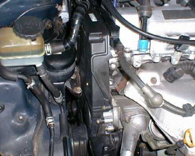

Откуда: Ярославская обл,г.Рыбинск
пришёл ремень БОШьзавтра заберу.как поставлю отпишусь.цена вопроса 148,28 рублей
Добавлено спустя 56 минут 41 секунду:
а вот и бачок ГУРа
imageFile.jpeg [ 22.95 КБ | Просмотров: 19285 ]
Правильный руль левым не назовут!Toyota Celica 94г,кузов st 202,двигатель 3sge,механика.180 бешеных пегасов,Toyota Vitz,двигатель 1sz-fe,автомат
СообщениеДобавлено: Вс дек 13, 2009 10:20 pm
Rau это твой двигатель на фото? Офигительное внешнее состояние!
