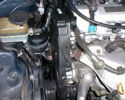

пришёл ремень БОШьзавтра заберу.как поставлю отпишусь.цена вопроса 148,28 рублей
Добавлено спустя 56 минут 41 секунду:
а вот и бачок ГУРа

Rau это твой двигатель на фото? Офигительное внешнее состояние!
