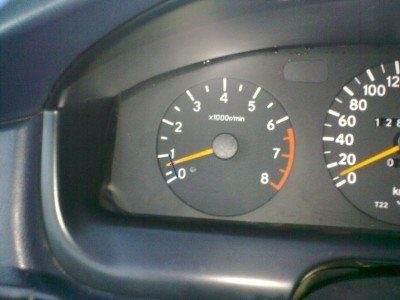

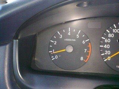

У самого такая же проблема, поэтому не смог не зайти к вам на огонек :)
Что я делал - думаю понятно.
Длинна линии от "1" до "0" - 17 мм.
Рассмотрим первое фото:
Расстояние от "1" до красной риски - 6 мм.
Составляем пропорцию 100/17 : x/6 = 35%
35% от 1000 = 350 => на первой фотке ~650 оборотов
Рассмотрим второе фото:
Расстояние от "1" до красной риски - 4 мм.
Составляем пропорцию 100/17 : x/4 = 24%
24% от 1000 = 240 => на второй фотке ~760 оборотов
Обороты по мануалу
    4A-FE без катализатора - 800+-50
    4A-FE с МКПП - 750+-50
    4A-FE с АКПП - 800+-50
    7А-FE - 750+-50
Комментарий к файлу: 2
obor1 copy.jpg [ 225.67 КБ | Просмотров: 6271 ]
Комментарий к файлу: 1
obor2 copy.jpg [ 213.73 КБ | Просмотров: 6272 ]

Mr_Nuke
Чет я нифига непонял, это что значит? значит нормально или чистить пора бы уже

Отличный расчет!
Могу сказать, что после чистки клапана ХХ и выставления ДПДЗ обороты составляют как у коллег, т.е. "опущенные". Явно не норма, т.к. машина начинает по-тихоньку трястись.
Завтра, если будет время, буду делать комп. диагностику, чтобы попытаться выяснить причины столь низких оборотов ХХ.
+ надо попытаться понять причину падения оборотов ХХ при включении нагрузки - печка, фары и т. п. И связаны ли эти 2 проблемы или нет. По результату отпишусь.

А я в пух и прах раскритикую :).
Ибо от 0 до 1 разметка шкалы нелинейная.
Нужно брать 0,5 (между 0 и 1) и 1.
ЗЫ: дубль 2 ? :wink:
Не знаю, линейная или нелинейная, но при подключении к компу кол-во оборотов было одинаково и на шкале тахометра и мониторе. Т.е. на моей машине точно такое же положение стрелки, как на 1 фото, соответствует 750 об/мин, хотя допускаю некоторую погрешность.
Это про нижние картинки.:)
СообщениеДобавлено: Сб янв 23, 2010 2:53 pm
НА первой фото 750 оборотов. Enakin правильно сказал.
Нужно определять сколько оборотов от 500 до 1000 и добавлять 500.
СообщениеДобавлено: Сб янв 23, 2010 3:28 pm
Зарегистрирован: Ср ноя 25, 2009 3:37 pm
Сообщения: 14
Откуда: г. Фрунзе, Киргизская ССР
Т.е. я правильно понимаю, что первая после нуля риска на датчике оборотов - это 500 оборотов?
Carina E 1996 7A-FE 1.8 LB XLI, МКПП, универсал
СообщениеДобавлено: Сб янв 23, 2010 3:29 pm
UnZipych писал(а):
это 500 оборотов
Ага.

UnZipych писал(а):
это 500 оборотов
Ага.
Блин, такого поворота событий я никак не ожидал! :oops: А ведь такие красивые результаты получились! :D
