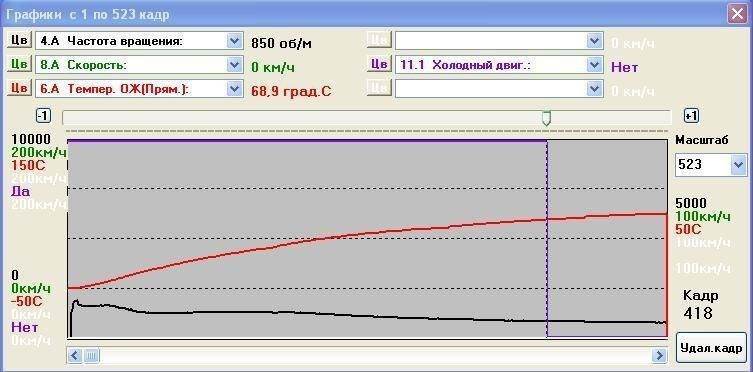

Обратил внимание, что при прогреве, после 68 градусов, значение "холодный двигатель" меняется на "нет", а темп роста температуры снижается. Предполагаю, что в этот момент открывается термостат?
П.С. все пытаюсь определить, рабочий у меня термостат, или нет :D
123.JPG [ 49.48 КБ | Просмотров: 5637 ]
Никак не связаны эти два события
Очень просто определить. Нормальная рабочая температура 90-95. Если на трассе будет меньше, тогда стОит задуматься :)

Очень интересно... Сколько не трогал, у радиатора верхний шланг был теплым, нижний - холодный... Я думал антифриз так остывает в радиаторе :? Хотя стрелка на приборке постоянно параллельно горизонту :oops:
Раз уж у Mouflon шнурок зажал, поеду завтра на трассе температуру мерить :D
