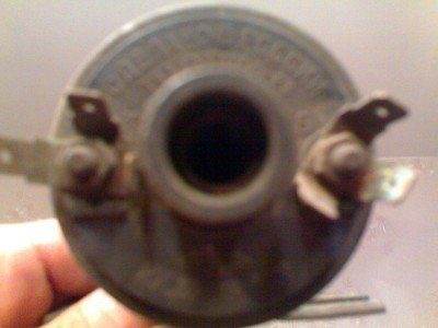

Жень, а почему волговская-то? Она вроде жигулевская. Катушка ведет себя нормально, отличается тем, что машина послабее преть :D , но в целом я отъездил на ней полгода-проблем не было, так что как вариант колхоза в тайге - вполне прокатит. Вот фотки. Блин, на телефон не очень удачно, но в общем если кому-нибудь нада будить, пишите. :)

Вот только прокатывает такой фокус только на движках с ЭСУД от БОШа. :wink:

Эт почему??? По креплению там любой провод и от "бедной" системы войдет и будет себя великолепно чувствовать, объясните Сэр...что вы имеете в виду, говоря ЭСУД от БОШ?

У Боша катухи простые, поэтому могут быть заменены Жигулёвскими, Волговскими и пр. У Денсо - со встроенным коммутатором,- хрен чем заменишь просто так. Тебе же Бесо всё уже объяснял: http://carina-e.ru/viewtopic.php?p=67241#67241

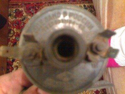

Ребят, посоветуйте! Все таки хочу сменить катушку зажигания которая стояла при покупке автомобиля (на фото), на ту которая идет из чудо-наборчика. Будет ли мне это чем-то чревато или все таки нет?

"Только для транзистотной системы" "Сделано в СССР" и знак качества о многом говорят :-D
Поменять конечно можно,работать будет,но это получится такой же колхоз как и был. Параметры катушек все равно не угадаешь и как в оригинал не попадешь

Катушка из чудо набора для нашей борщ системы не подходит, вывод на провод другой.
