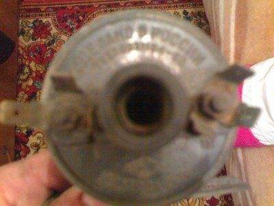

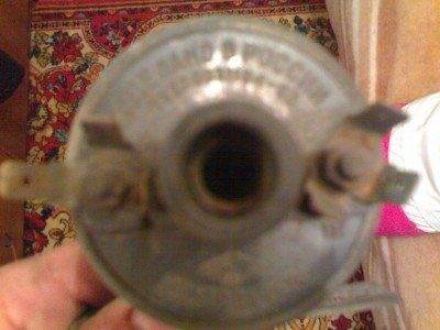

представте себе картину что сгорела катушка зажигания ( как говориться не дай бог) вопрос " что делать заказывать и ждать новую, а машина будет стоять, а она нужна.так вот я и DIMMon сегодня провели небольшой Ногинский поинт, и заодно состряпали небольшой фотоотчёт.
можно на время поставить обычную катушку от волги
фото 1,2
способ подключения фото 3
а это Димон прикручивает родную катушку
а это он подумал что я его фотографировал, а нам нужна то его машина
теперь остаётся спросить у DIMMonа как ведёт себя волговская катушка на машине, и попросить у него фотку катушки с обозначением контактов (вид с верху) , а то я тупанул и забыл сфоткать  .
Ну Димка ждем твоего отчёта!!!!!!!!!

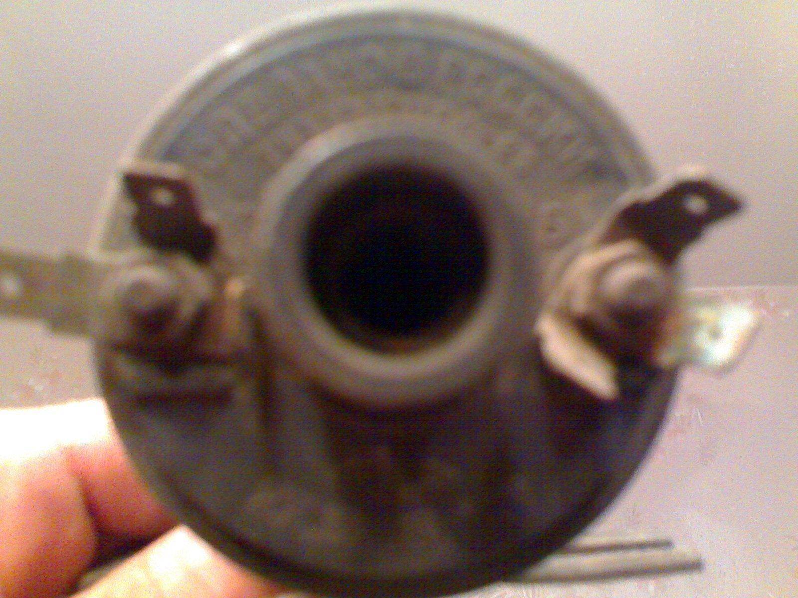

Жень, а почему волговская-то? Она вроде жигулевская. Катушка ведет себя нормально, отличается тем, что машина послабее преть  , но в целом я отъездил на ней полгода-проблем не было, так что как вариант колхоза в тайге - вполне прокатит. Вот фотки. Блин, на телефон не очень удачно, но в общем если кому-нибудь нада будить, пишите.
| Вложения: |
06052009770.jpg [ 424.91 КБ | Просмотров: 8024 ]
06052009771.jpg [ 384.54 КБ | Просмотров: 8035 ]
