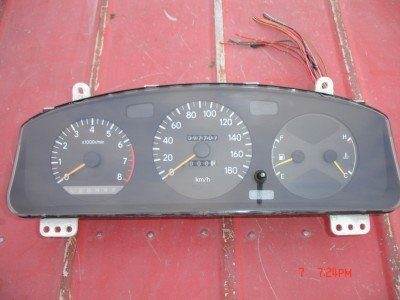

недавно избавился от эффекта "бешенной стрелки" на тахометре,перепаяв два конденсатора. но у меня еще глючит стрелка уровня топлива.есть вариант приобрести приборку от короны и переставить правую секцию(где топливо и температура) в свою. судя по фотке от короны должно подойти,но хотел бы удостовериться.кто-нить знает подойдет ли?
вот фотка

СообщениеДобавлено: Чт янв 14, 2010 9:44 am
Надо с обратной стороны сравнивать. Свою сравнивал тоже с Короновской,датчик температуры двигателя другой был по контактам,а они с датчиком топлива в один блок вроде объединены

MerTV
если я попрошу сделать фотку задней стороны скорее всего там не будет видно того что нужно? наверное нужно приборку разбирать чтоб все проверить?

Кто-то из форумчан уже катался с короновской... вроде встаёт нормально, без переделок, взамен Т18.

СообщениеДобавлено: Чт янв 14, 2010 11:07 am
Thoron писал(а):
MerTV
Вполне можно будет сравнить. Там эти датчики крепятся по разному,гаичками,они же контакты,вот на них и нужно обратить внимание.
Вполне возможно что в сборе и подойдет. Но она автоматная,не будет лампочек ECONOMY,в общем не айс:)
Я правда чуть другую приборку сравнивал,тоже Т18, но с тремя счетчиками пробега. С 2хлитровой автоматной Короны

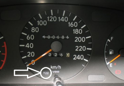

Скажите, а как узнать модель приборки, если нет спидометра?
Где-то есть номер? Т16, Т18 или Т22? Очень была похожа на эту:

СообщениеДобавлено: Сб июл 09, 2011 9:21 pm
Номер на приборке. :)
