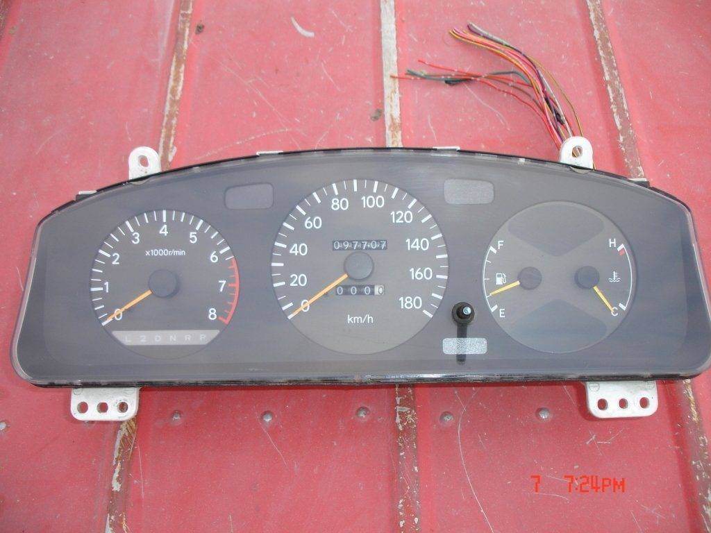

недавно избавился от эффекта "бешенной стрелки" на тахометре,перепаяв два конденсатора. но у меня еще глючит стрелка уровня топлива.есть вариант приобрести приборку от короны и переставить правую секцию(где топливо и температура) в свою. судя по фотке от короны должно подойти,но хотел бы удостовериться.кто-нить знает подойдет ли?

Надо с обратной стороны сравнивать. Свою сравнивал тоже с Короновской,датчик температуры двигателя другой был по контактам,а они с датчиком топлива в один блок вроде объединены

если я попрошу сделать фотку задней стороны скорее всего там не будет видно того что нужно? наверное нужно приборку разбирать чтоб все проверить?

Кто-то из форумчан уже катался с короновской... вроде встаёт нормально, без переделок, взамен Т18.

да-да,у меня как раз Т18

Thoron писал(а): MerTV если я попрошу сделать фотку задней стороны скорее всего там не будет видно того что нужно? наверное нужно приборку разбирать чтоб все проверить? Вполне можно будет сравнить. Там эти датчики крепятся по разному,гаичками,они же контакты,вот на них и нужно обратить внимание. sedoy2000 писал(а): Кто-то из форумчан уже катался с короновской... вроде встаёт нормально, без переделок, взамен Т18.
Вполне возможно что в сборе и подойдет. Но она автоматная,не будет лампочек ECONOMY,в общем не айс:)
Я правда чуть другую приборку сравнивал,тоже Т18, но с тремя счетчиками пробега. С 2хлитровой автоматной Короны

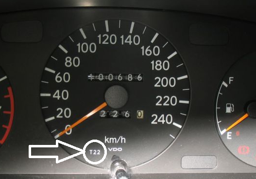

Скажите, а как узнать модель приборки, если нет спидометра?
Где-то есть номер? Т16, Т18 или Т22? Очень была похожа на эту:

131NNN писал(а): Где-то есть номер? Т16, Т18 или Т22?
Номер на приборке.
