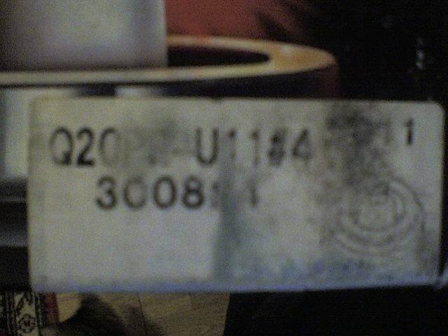

Грешен... было дело. Но разницы не почувствовал даже в сравнении с denso Q20PR-U11. Хотя BOSCH немного дороже.
denso.jpg [ 83.02 КБ | Просмотров: 4812 ]
bosch.jpg [ 96.01 КБ | Просмотров: 4806 ]
СообщениеДобавлено: Пн дек 28, 2009 6:52 pm
нормальные свечи че вы накинулись) вам что убитых фотку скинуть? или своей смертью померших???
Эти еще свое побегают)))
У меня были случаии когда центральный электрод до излятора сьедало))

это газы стали потихоньку проходить между изолятором и стальным ободом.... Кто, что может сказать о идидеевых свечах, говорят, не хуже платины ходят?

Заругали прям ! :D Эта фотка снята только когда свечи выкрутил ! Я их почистил, но все ровно поменяю ! :?

+1. NGK ф топку, платина на карине и года не проходила.
Как у sedoy2000 на фото прорыв газов пошёл. Выкинул нах, поставил Denso назад.
