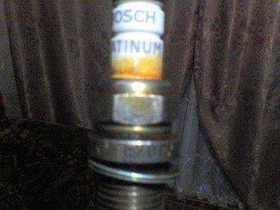

[quote="Beg"]Вот сегодня взял такие свечи.Цена комплекта около 17$.Завтра буду ставить. Интересно кто нибудь имел дело с такими?
Свечи Bosch FR7DPX PLATINUM
поставил свечи-по первых очучениям :) движок крутится резвее в сравнении с обычными НЖК.По остальным параметрам тест продолжается...
И все таки интересно кто нибудь имел дело с такими?

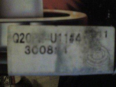

Грешен... было дело. Но разницы не почувствовал даже в сравнении с denso Q20PR-U11. Хотя BOSCH немного дороже.

СообщениеДобавлено: Пн дек 28, 2009 6:52 pm
нормальные свечи че вы накинулись) вам что убитых фотку скинуть? или своей смертью померших???
Эти еще свое побегают)))
У меня были случаии когда центральный электрод до излятора сьедало))

sedoy2000 писал(а):
это газы стали потихоньку проходить между изолятором и стальным ободом.... Кто, что может сказать о идидеевых свечах, говорят, не хуже платины ходят?

MAKCbIMKA писал(а):
Enakin писал(а):
Ну так то у меня платина от НЖК
че-то после родных NGK платиновых свечей для VW PAssat B6 - я как-то не очень смотрю на NGK И на платину. Разница с IK20 колоссальная
+1. NGK ф топку, платина на карине и года не проходила.
Как у sedoy2000 на фото прорыв газов пошёл. Выкинул нах, поставил Denso назад.
