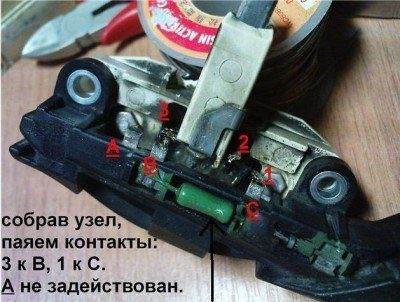

Lex@84
Добавлено: Пн дек 21, 2009 3:57 pm |
| Заслуженный |
Зарегистрирован: Чт дек 04, 2008 4:41 pm Сообщения: 974 Репутация: 5 [ ? ]
Beso писал(а): NEON писал(а): ни на что не влияет ? Млжно и так ездить да? Ну значит надр трамблер поменять. Все спасибо всем в решении проблемы Надо полистать буквари на эту тему (лучше по первому Авенсису, в КариноЕшных букварях мало найдёшь про Бош Мотроник), проверить датчик Холла (датчик положения распредвала) в твоём трамблёре, отремонтировать. Езда по обходной программе как минимум увеличит расход топлива. Lex@84 писал(а): может там где контакт плохой? вот и показывает на приборке. Если ты газуешь и лампы гаснут (этого я от тебя на момент своих советов не слышал), то ищи неисправности в диодном мосту, точнее в одном из трёх дополнительных диодов, собирающих с трёх фаз "звезду" для съёма контрольного напряжения реле-регулятором. У тебя сместился нижний порог возбуждения генератора из-за работы реле по двум из трёх фаз. Я так думаю. Щётки, скорее всего, не при делах. Хотя заодно и их посмотришь. ЗЫ: диодный мост часто убивается именно отключением и подключением аккумулятора "на ходу". Хотя круче всего его уничтожает обратная полюсовка. %-)
вот это? (см.фото) , если да, то как до нее добраться? генератор скинуть 5 сек, а вот разобрать уже сложнее

Beso
Добавлено: Пн дек 21, 2009 4:05 pm |
| Он знает о машинах все, ex-Модератор. |
Зарегистрирован: Пт ноя 30, 2007 7:08 pm Сообщения: 11065 Откуда: SPb Репутация: 224 [ ? ]
Lex@84 писал(а): вот это? (см.фото)
Это - диод уже в самом реле-регуляторе (оно интегрировано в щёточный узел). Попробуй по совету Мистера ТоКаЕ начать с него. Не боИсь, это снять нетрудно.

Lex@84
Заголовок сообщения: дв\а Добавлено: Пн дек 21, 2009 4:08 pm |
| Заслуженный |
Beso писал(а): Lex@84 писал(а): вот это? (см.фото) Это - диод уже в самом реле-регуляторе (оно интегрировано в щёточный узел). Попробуй по совету Мистера ТоКаЕ начать с него. Не боИсь, это снять нетрудно.
генератор снимать обязательно? или мона так подлезть?
_________________ была Toyota carina e hatch год 1994 двиг.-4А-FE не LB Цвет-Черный, тонированная вся, мощ.107л.с АКПП, Англичанка, была Corolla e12 2006 АКПП двиг 3ZZ 1,6л 110л.с. Темно зеленый Lancer IX 2005 1,6 АКПП серебрист металлик.
Lex@84 писал(а): мона так подлезть?
Можно и так.
_________________ Не надо верить всякой херне, которая у меня над аватаркой написана.
| Вернуться к началу |
Mister ToCaE
Добавлено: Пн дек 21, 2009 4:21 pm |
| Контролер |
Зарегистрирован: Сб мар 14, 2009 1:05 am Сообщения: 726 Откуда: Киев Репутация: 5 [ ? ]
Beso писал(а): Можно и так.
Боюсь, пластиковый кожух не снимется.
_________________ Carina E 1.6 4A-FE LB МКПП 1996 универсал (Англия)
