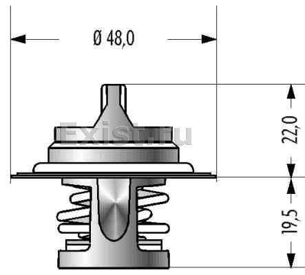

92 градуса легко переживет
А летом?
Выложи номера и 92 и 107 градусных
QTH118 - 92, 04773 -107. Судя по Экзисту. Проверьте размеры - может не доглядел.
Судя по картинкам из ексиста и правда размеры совпадают. Кроме одного но...
На наших термостатах установлен дополнительный клапан,который, по моим соображениям,перекрывает малый круг при открытии термостата,и пускает весь поток по большому. А на этих,от фордов, этого клапана нет. Вполне возможно движок будет летом склонен к перегреву,т.к. и термостат более горячий,и поток будет делится и идти половина через радиатор,а половина обратно в головку по малому кругу. Но для зимы помоему самое то:)
Во всяком случае я заказал,попробую на зиму.
Взял бы и 107 градусный,но какой то глюк. Пока пробиваю без своего логина,есть в наличии 4 шт.,вхожу под логином-одни прочерки:). Но думаю 107 это перебор,попробую 92

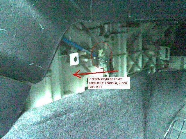

grindos писал(а):
Все сделал :roll: :twisted:
снимаем панельку со сторы пассажира
а дальше по фото!! делать при рабочем двигателе и включеной печки.
Греееееттттттттттттттттттттттттттттттттт :roll:
-20 теперь не страшны
Парни я уже писал!!!!я сам такой же был, поменял все:термостат, воздух спускал,хомуты (чтобы не текло ни чего),думал уже радиатор промывать, картоночку :) ...
Но помогло это!!!!!!!!!!!!!!!!вчера ехал домой и радости небыло предела :roll: ТАШКЕНТ!!!!!!!!!!!!!
На фото все видно:
1)Заводите двигатель
2)включаете печку (можно не сильно)
3)в ногах пассажира слева есть небольшая пластмасска, прикреплена одной пластмассовой заглушкой, поддеваете заглушку шлицевой отверткой и снимаете крышечку
4)положение регулятора температуры печки должно быть MAX тепло
5)а теперь как по фото, включаете скорость 2 например и толкаете рычажок переключения на себя грубо говоря и услышите звук напоминающий "закрытие" клапана. И ВСЕ!!!!!!!И ташкент!!!!!
Как всегда я убедился что надо искать причину наруже, а уж потом копать внутрь :roll:
