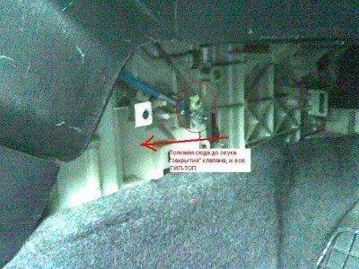

Цитата: Регулятор температуры имеет два тросика. Один идет к кранику отопителя и пускает антифриз в печку, другой тянет привод какой-то заслонки, которая направляет воздух от вентилятора через печку, отделяя его от второго холодного потока, который идет (шел) мимо печки в центральные дефлекторы. До этой заслонки можно добраться, засунув руку совсем глубоко в центральный воздуховод. Тросики эти необходимо подтянуть, там есть люфт. Он заметен, когда регулятор температуры в крайнем (горячем) положении, приводы краника и заслонки имееют еще свободный ход примерно 5 мм. Т.е. антифриза проходит меньше и холодный воздух из второго потока частично подмешивается в салон. Вот этот люфт и надо выбрать регулировкой продольного положения тросика. Разгибаешь крепление тросика на конце и переставляешь тросик чуть назад. Вот теперь совсем все. Цитата: Разгибаешь крепление тросика на конце и переставляешь тросик чуть назад.
Где разгибать и переставлять?? это надо мафон с центральной панелью снимать?

-=p@m=- писал(а): Где разгибать и переставлять?? это надо мафон с центральной панелью снимать?
Я только-что ссылку кинул,та всё есть подробно.

3. Устранение люфта в тросике регулировки температуры печки. Наглядно было установлено что он имеет место, и в крайнем правом положении регулятора печка не работала на все 100%. Кто-то рекомендовал для этого удлинить тягу, выпрямить и изгнуть ее в другом месте. Способ этот не очень удачный, т.к. тяжело делать точную настройку. Гораздо проще сдвинуть трубку тросика относительно скобы, отмеченной на фото рыжим цветом, характерным для ржавеющих металлических поверхностей  на нужное расстояние (у меня было 3-4мм)
_________________ CarinaE 4A-FE 1.6 STD, 1995г. -Продана CarinaE 4A-FE 1.6 LB , 1996г. -Продана Renault Kangoo 1.4 (K7J) МКПП 2006г. Nissan Maxima QX 2.0 (VQ20DE) АКПП 2004г.

Я так же подтягивал, до характерного хлопка заслонки когда крутилку крутишь до упора-горячо

всё равно я не понял ))) я так понял что мне центральную консоль снимать не надо.

Давным-давно была у меня Сиерра 85 г. Некоторые проблемы с печкой решались аналогично - заменой термостата на более горячий. Сейчас не вспомню какой именно у меня стоял и на какой я поменял, но погуглив, выяснил возможность установки 88, 92, 107 и каких-то промежуточных температур. Один из накопанных номеров - QTH118. Сравнивая размеры по Экзисту сиерровского и кариновского термостатов особых различий не нашёл. Кто-то спрашивал про термостат на 92 градуса - вот вам и решение, вот только вопрос к Знатокам: выживет ли кариновский дрыгатель при тем-рах 92 или 107 градусов?

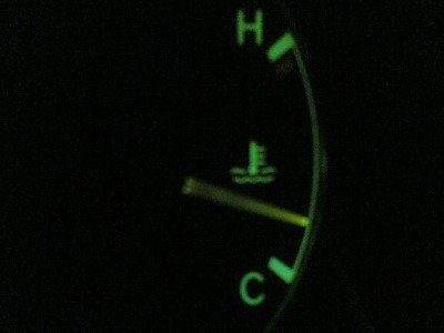

Парни -выручайте советами. Вобщем поменял я термостат, стрелка температуры опять на одном уровне всегда ( фото моё), воздух в салоне тёплый но в -10 камфорта нет, и прежде чем он появится из дефлекторов проходит мин 20 езды, обратил внимание что нижний шланг ( там где термостат) -холодный постоянно ( не обращал внимания мож и раньше это было). Термостат поставил 82 градуса,старый не чем не отличался от нового только небольшими наростами,но также нажимлся на пружинку.Все рычажки и краники печки в крайних положениях на жару, радиатор печки чистый.
Добавлено спустя 42 минуты 41 секунду:
не могу найти как выгнать воздушные пробки
Добавлено спустя 13 минут 47 секунд:
и что такое термостат тип А и тип В http://foto.radikal.ru/f.aspx?i=85afa0c ... 6b545b1fb8 может я не правильно поставил ? я совместил поплавок со шпилькой

romanwma температура у тебя низкая... Прокладку у термостата менял? Может она пропускает.
Клапан,который ты называешь поплавком,даже если его поставить неправильно не влияет на температуру.
Добавлено спустя 5 минут 46 секунд:
А пробку выгонять тебе думаю не поможет:( она тоже не влияет на понижение рабочей температуры. Я обычно пробку выгоняю снимая шланг,который идет с печки на блок(обратка,верхний) и повышаю газ пока антифриз не пойдет. Можно на горку мордой встать и прогазовать. Но если весь антифриз не сливал,а только с верхнего бачка,пробка и не образуется

картонку перед радиатором советовали уже?
мне помогло, термостат не менял

romanwma писал(а): что нижний шланг ( там где термостат) -холодный постоянно
значит термостат не открылся еще и циркуляция идет по малому кругу

Цитата: не могу найти как выгнать воздушные пробки
Подымаеш перед машины градусов этак на 20, самое простое эт заехать передом на горку.
Открываеш крышку радиатора (НЕЛЬЗЯ открывать на горячуюю, дай немного остыть)
Заводиш, газуеш потихоньку.
Если не видно в горловине антифриза - подливаеш, газуеш.
Визуально можно увидеть как выходит воздух, антифриз в горловине радиатора будет пузырится.
Аккуратненко можно понажимать патрубки, заодно и посмотреть, они должны быть горячими, включая те которые идут на печку. Да чуть не забыл кранник печки должен быть открыт.
Как антифриз перестанет пузырится и патрубки станут горячими, можно закрывать крышку. Ну и долить антифриза в бачонок.
Процедуру лучше делать в тепле чтоб мотор нагрелся и открылся большой круг, иначе толку будет мало.
Вот как то так

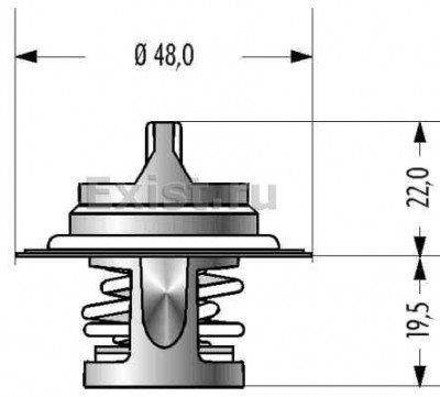

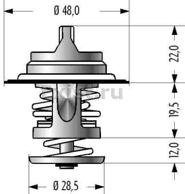

Mister ToCaE писал(а): QTH118 - 92, 04773 -107. Судя по Экзисту. Проверьте размеры - может не доглядел.
Судя по картинкам из ексиста и правда размеры совпадают. Кроме одного но...
На наших термостатах установлен дополнительный клапан,который, по моим соображениям,перекрывает малый круг при открытии термостата,и пускает весь поток по большому. А на этих,от фордов, этого клапана нет. Вполне возможно движок будет летом склонен к перегреву,т.к. и термостат более горячий,и поток будет делится и идти половина через радиатор,а половина обратно в головку по малому кругу. Но для зимы помоему самое то:)
Во всяком случае я заказал,попробую на зиму.

grindos писал(а): Все сделал снимаем панельку со сторы пассажира а дальше по фото!! делать при рабочем двигателе и включеной печки. Греееееттттттттттттттттттттттттттттттттт -20 теперь не страшны
Парни я уже писал!!!!я сам такой же был, поменял все:термостат, воздух спускал,хомуты (чтобы не текло ни чего),думал уже радиатор промывать, картоночку  ...
Но помогло это!!!!!!!!!!!!!!!!вчера ехал домой и радости небыло предела  ТАШКЕНТ!!!!!!!!!!!!!
На фото все видно:
1)Заводите двигатель
2)включаете печку (можно не сильно)
3)в ногах пассажира слева есть небольшая пластмасска, прикреплена одной пластмассовой заглушкой, поддеваете заглушку шлицевой отверткой и снимаете крышечку
4)положение регулятора температуры печки должно быть MAX тепло
5)а теперь как по фото, включаете скорость 2 например и толкаете рычажок переключения на себя грубо говоря и услышите звук напоминающий "закрытие" клапана. И ВСЕ!!!!!!!И ташкент!!!!!
Как всегда я убедился что надо искать причину наруже, а уж потом копать внутрь
