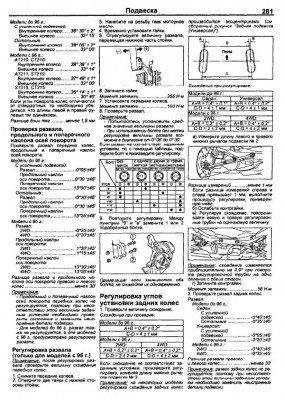

Кому сильно интересно, читайте Легионовский мануал про Корону Премио. Подвеска там на 100% такая же, а вот как развал регулировать написано.
И к вопросу о том, почему надо регулировать развал при замене стоек. Если стойку делал китаисся, и дырки в ней неправильного размера, или на вашей машине уже стоят неродные болты, то развал обязательно куда нибудь уйдет.

Страничка из мануала:
значит не совсем на 100%. У меня в букваре русским по белому написано: "...развал, продольный и поперечный наклон осей поворота передних колес не регулируется, поэтому при несоответсвии этой величины заданным условиям необходимо проверить состояние и заменить неисправные детали подвески." / "развал задних колес не регулируется, поэтому при несоответсвии этой величины заданным условиям необходимо проверить состояние и заменить неисправные детали подвески."
