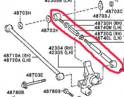

дядя писал(а):
Откройте тайну,как-же у нас сзади делается схождение?
Кручу - верчу, схождение хочу :)
развал.jpg [ 70.42 КБ | Просмотров: 5702 ]
С уважением к форуму
СообщениеДобавлено: Пн дек 14, 2009 10:04 pm
Сообщения: 2618
Репутация: 101 [ ? ]
Dimon_2C
ты думаешь я этого не знал?! :D Вот я и хочу понять каким образом,это отнести к стойке?
СообщениеДобавлено: Пн дек 14, 2009 10:21 pm
Сообщения: 2906
Откуда: город_32
Машина: Car-E->M6-GH wagon
дядя писал(а):
[/b] ты думаешь я этого не знал?!
:D :D ни секунды не сомневался
да никак...

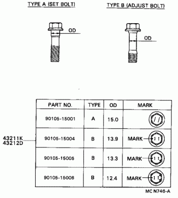

Народ, если кто не знает, развал на наших машинках можно регулировать меняя толщину болтов, которыми крепятся стойки.
Чаще всего, развальщик или не знает об этом, или ленится. Реже ставят проточенный болт или растачивают дырки в стойке. Ну и совсем реже покупают специальные болты. Привожу картинку из каталога по фрейму моей машины:
bolt.gif [ 17.7 КБ | Просмотров: 5726 ]
С уважением, Дмитрий.
ну уж наверное заодно и в кулаке расточить надо, т.к. они, если не ошибаюсь одинаковые по диаметру. А сам то пробовал?

Dimon_2C писал(а):
Кулак точить нет смысла. Подумайте сами.
corona-club.ru ДиМон
СообщениеДобавлено: Вт дек 15, 2009 12:20 am
Сообщения: 2906
Откуда: город_32
Хорошо, допустим проточил отверстия в стойке (или заказал болты типа В), повернул как надо, т.е. установил нужный угол и затянул? Так что-ли? Если так, то не верится, что стянутые таким образом болты смогут держать нагрузку не смещаясь относительно стойки

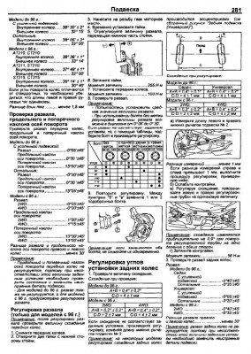

Кому сильно интересно, читайте Легионовский мануал про Корону Премио. Подвеска там на 100% такая же, а вот как развал регулировать написано.
И к вопросу о том, почему надо регулировать развал при замене стоек. Если стойку делал китаисся, и дырки в ней неправильного размера, или на вашей машине уже стоят неродные болты, то развал обязательно куда нибудь уйдет.

СообщениеДобавлено: Вт дек 15, 2009 12:30 am
Сообщения: 2906
Откуда: город_32
Вот что эти болты (В) с разным диаметром скорее всего под чужие стойки, честно говоря больше на правду похоже. Вывод такой - ставить родные стойки + следить за сайлентами рычагов и при необходимости менять.

СообщениеДобавлено: Вт дек 15, 2009 12:33 am
Сообщения: 314
Откуда: Красноярск
Страничка из мануала:
razval.jpg [ 143.88 КБ | Просмотров: 5753 ]
значит не совсем на 100%. У меня в букваре русским по белому написано: "...развал, продольный и поперечный наклон осей поворота передних колес не регулируется, поэтому при несоответсвии этой величины заданным условиям необходимо проверить состояние и заменить неисправные детали подвески." / "развал задних колес не регулируется, поэтому при несоответсвии этой величины заданным условиям необходимо проверить состояние и заменить неисправные детали подвески."
дядя писал(а):
я на своей машине менял и передние стойки и задние и за 90 тыс пробега я ниразу не делал развал :? но при всём при этом,голову кладу на плаху авто никуда не тянет и резину не жрёт. 8)
Я еще только собираюсь, им явно трандец, особенно задним, но тоже никуда не тянет и не жрет
