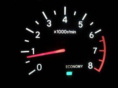

я сделал такую подсветку...
Фото0081.jpg [ 101.79 КБ | Просмотров: 14390 ]

Стрелочки отдельно подсвечивал?

красный светодиод на ленте подсовывал под самую стрелку, но чтобы не задевала ее, а светил именно в дырку, где стрелка выходит, крепил ленту на супер клей, светодиод маленький, планарный с сопротивлением, пробывал с разных углов, лучшее, что получилось, перед вами... в ночи, смотрится лучше... еще поставил маленький светодил на замок зажигания, когда разобрал панель руля, увидел отдельный разъем, снизу, справа, прозвонил, оказывается он спецом там и есть, после закрывания дверей, светится еще секунд 5 и тухнет, конструктивно лампочки подсветки не было, а электрика оказывается есть...
Фото0073.jpg [ 43.09 КБ | Просмотров: 14395 ]

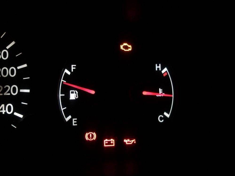

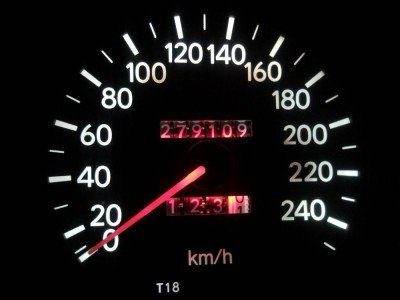

Добавлено спустя 1 минуту:
вот еще
вот еще...
вот еще...
Фото0061.jpg [ 27.85 КБ | Просмотров: 14366 ]
Фото0065.jpg [ 36.16 КБ | Просмотров: 14375 ]
Фото0064.jpg [ 55.73 КБ | Просмотров: 14372 ]
Фото0084.jpg [ 96.1 КБ | Просмотров: 14360 ]

для получения такой белой подсветки что использовал? смд-ленту или светодиоды какие-то?

смд-ленту по 3-ри светодиода (на одну приборную шкалу ушло 9-ть светодиодов, т.е. по 3-ри линейки), т.к. светопроницаемость у спидометра выше, в верхней части, а я хотел добится равномерности подсветки, использовал 2-ва светофильтра изготовленные из целофана с затемнением
