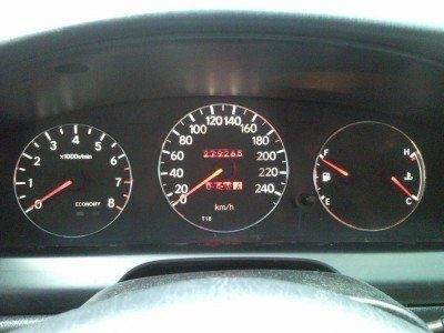

я сделал такую подсветку...

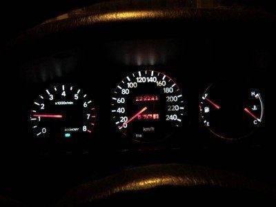

красный светодиод на ленте подсовывал под самую стрелку, но чтобы не задевала ее, а светил именно в дырку, где стрелка выходит, крепил ленту на супер клей, светодиод маленький, планарный с сопротивлением, пробывал с разных углов, лучшее, что получилось, перед вами... в ночи, смотрится лучше... еще поставил маленький светодил на замок зажигания, когда разобрал панель руля, увидел отдельный разъем, снизу, справа, прозвонил, оказывается он спецом там и есть, после закрывания дверей, светится еще секунд 5 и тухнет, конструктивно лампочки подсветки не было, а электрика оказывается есть...

Мне больше импонирует такая расцветка приборных шкал, синий сильно в глаза бьет, красный агрессивный, т.ч. я выбрал стандартное решение, белые шкалы - красные стрелки

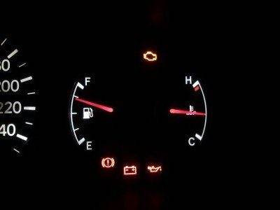

Добавлено спустя 1 минуту:
вот еще
вот еще...
вот еще...
Фото0061.jpg [ 27.85 КБ | Просмотров: 14046 ]
Фото0065.jpg [ 36.16 КБ | Просмотров: 14055 ]
Фото0064.jpg [ 55.73 КБ | Просмотров: 14052 ]
Фото0084.jpg [ 96.1 КБ | Просмотров: 14040 ]

смд-ленту по 3-ри светодиода (на одну приборную шкалу ушло 9-ть светодиодов, т.е. по 3-ри линейки), т.к. светопроницаемость у спидометра выше, в верхней части, а я хотел добится равномерности подсветки, использовал 2-ва светофильтра изготовленные из целофана с затемнением

у нас светодиодные ленты по 3-ри шт, стоят 40-50 ру, на один прибор идет 3-ри ленты, т.е. 150 рублей, на всю панель 450 рублей уходит... лампы отключил, т.е. снял, т.к. они давали немного желтоватый свет засветки...
