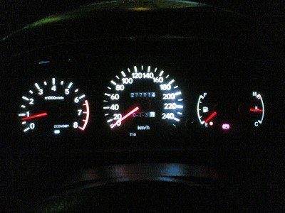

Тут в другой темке невидели мое искуство?
Белая подсветка и крассные срелочки :lol:
панель.jpg [ 29.88 КБ | Просмотров: 5651 ]
