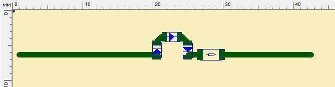

Mouflon давал чертеж подсветки стрелок, вот так их и надо в идеале подсвечивать.
В этой теме чертеж был?
Toyota Carina E 4A-FE LB т.зеленый Wagon 94г.в.
____________________________________
В нормальных автомобилях ставят AIR BAGи, а в жигулях вешают ИКОНКИ.
СообщениеДобавлено: Вт дек 08, 2009 6:20 pm
Это был не чертёж. а скриншот с проги для рисования плат. так, накидал деталюшек и прицепил.
PS - по мне, так была полная лажа. так как светодиоды под которые это рисовалось были здоровые. А туда, под стрелки наверное надо совать маленькие SMD. типа 0805.

2 DreW... http://carina-e.ru/viewtopic.php?p=157145#157145 и ещё http://carina-e.ru/viewtopic.php?p=156880#156880
