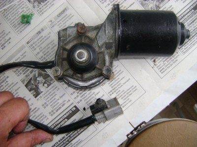

ПРОСТИТЕ, ЧТО-ТО НАМУДРИЛ С ПОРЯДКОМ. ВСЕ СНИЗУ ВВЕРХ)))) Все встало "колом".. Пришлось разбираться.
Комментарий к файлу: Разобрал

ну да. проблема один в один у многих была. так же лечил пол года назад.
почему то кажется что даже отчет уже был.

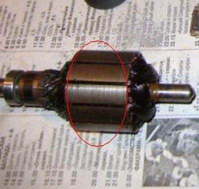

akss2007 писал(а):
на какую глубину сажать магниты
магниты должны быть на уровне магнитопровода ротора. смотри рисунок
