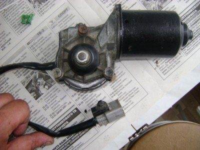

ПРОСТИТЕ, ЧТО-ТО НАМУДРИЛ С ПОРЯДКОМ. ВСЕ СНИЗУ ВВЕРХ)))) Все встало "колом".. Пришлось разбираться.
Комментарий к файлу: Разобрал
1.JPG [ 178.92 КБ | Просмотров: 14740 ]
Комментарий к файлу: Оказалось, что от ржавчины отлетели магниты

ну да. проблема один в один у многих была. так же лечил пол года назад.
почему то кажется что даже отчет уже был.

Советую обратить внимание: Магниты необходимо ставить точно на то же самое место!!! Не смещать ни по высоте, ни по углу. А то мощность пропадёт или вообще крутиться не будет.
Тоже сажал на поксипол, как обеспечивающий максимальную адгезию при минимальной толщине пленки (чтобы не цеплялось).
Успехов!

Уже 4 месяца мотаю их. Все нормально, пока на месте. А там видно будет.
KonstantinR
По окружности ставил куда угодно, а вот глубже или ближе к краю и расстояние между магнитами нужно ставить точно!
