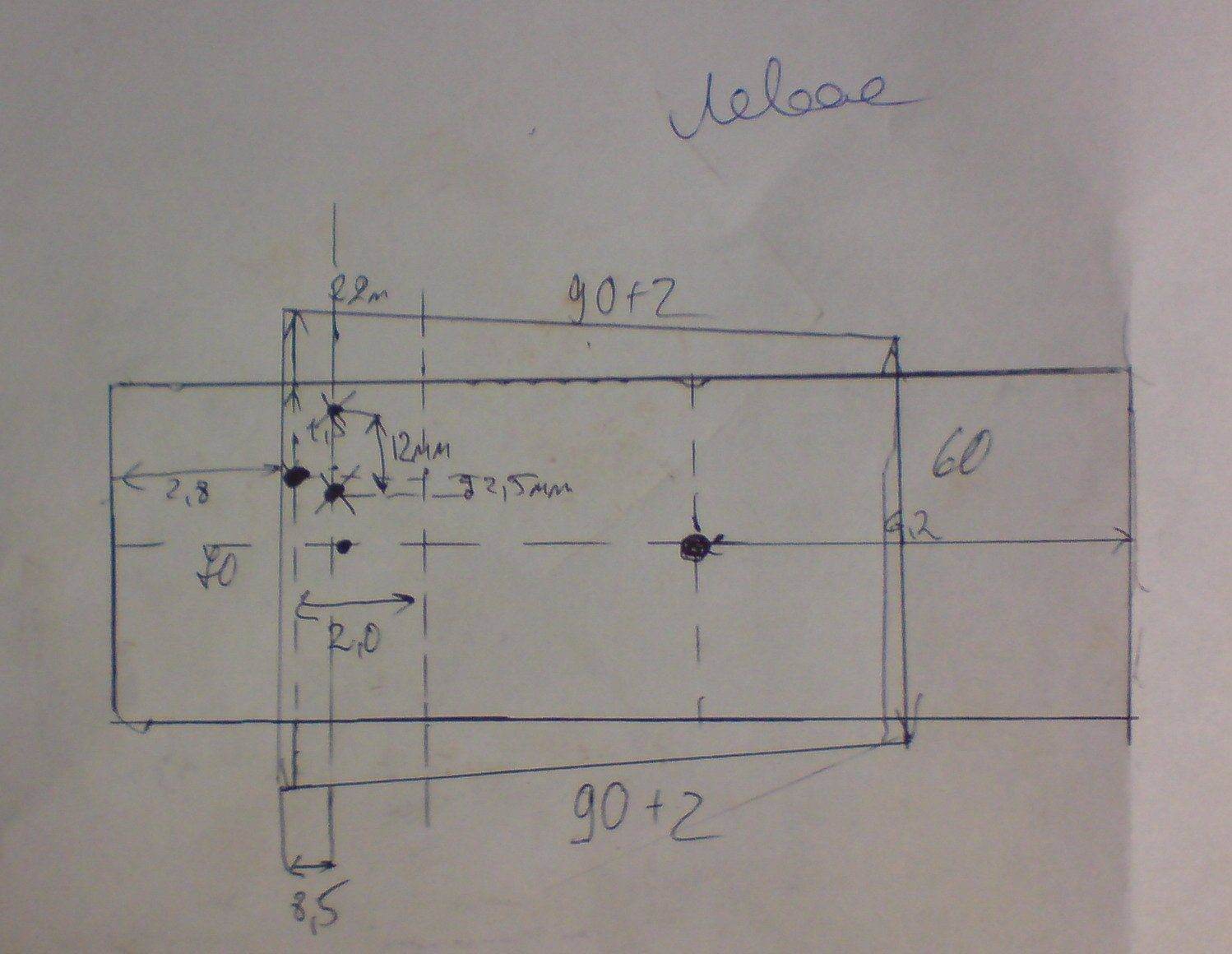

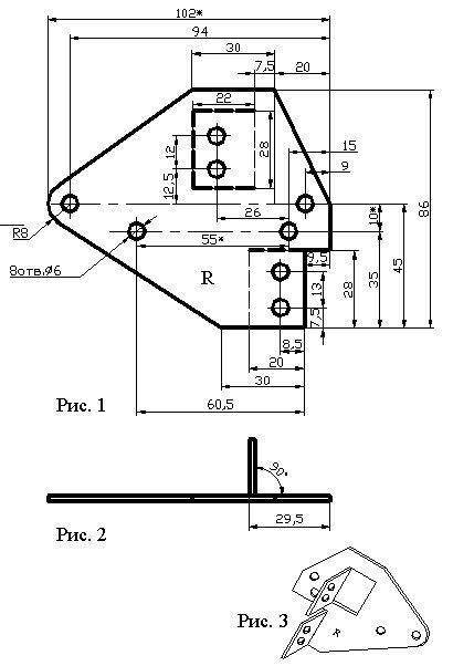

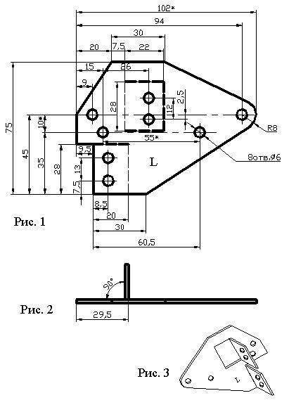

Вот чертежи с размерами. Разобрал панель, обмерял, сделал чертежи, отдал в производство на турбинный завод :D . Пока не ставил, забрать некогда, так что если есть неточности в размерах - не обессудьте! :D Магнитола - Пионер.

Вот это называется исчерпывающий чертеж :shock:
Лови плюс за такое. тем более, если

кто бы в Питере этим занялся вещь просто нужная!!!!!
нашёл ещё такую думаю колхозить))))

Дык а что там? Надыбал лист стали или нержи, ножницами по металлу почикал и усе.

вот так и хочу, а потом дрелью а то скрип и вылетание угла в горле сидит...

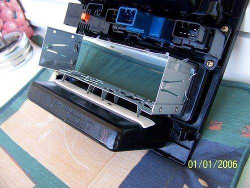

Крепление это конечно гут, но есть один момент... :D
Если пионэры решат дернуть магнитолку, то дернут её вместе со всем, к чему она крепится.
У моего товарища (на 99-й) к этому делу они подошли вообще творчески - пришло панель покупать.
По этой причине на своих машинах я ставлю магнитолы так, чтобы они не скрипели, не прыгали и пр., но при этом - вынимались голыми руками.
Так что если мафон кому приглянется - попаду только на стекло и сам мафон.

По выложенным чертежам уже сделал правое крепление :)
я тоже согласен и у себя сделал так, разогнул усики на шахте так,что-бы они упирались в корпус панели и ещё наклеил мягкий скотч что-бы не скрипело.

Не, а есжли сурьезно, то я бы подписался на комплект, кто нибудь ведь все равно из клубней работает на слесарном производстве.
Юстас вроде при делах.
ЗЫ: давайте затеим затею.
ЗЫЫ: мне 1 комплект. :)

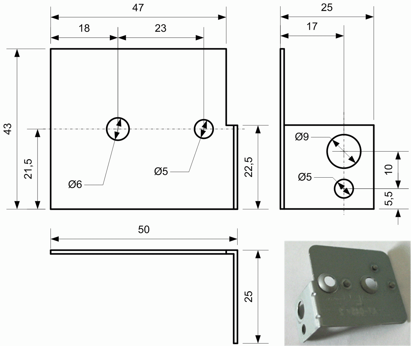

вытащил магнитолу проверить размеры, вроде похоже завтра подгоню металл

всё получилось, ещё не ездил но угол нижний сидит где надо)))))
небольшой фото отчёт качество с моб
Из-за такого способа крепления панелька и начинает вылетать, а потом скрипеть. Вот если бы ты саласки закрепил внутри торпедо, тогда было бы всё OK.

а ещё панель скрипит и вылетает когда защёлки ставят не совсем правильно. я перед тем как защёлкнуть панель немного разгибаю защёлочки и самое главное на перемычку в гнезде подматываю 2-3 слоя изоленты(главное не переборщить,а то может лопнуть). тогда защёлки плотно входят и ни чего не скрипит и не вылазит. к тому-же основной скрип происходит в местах соединения решёток воздуховодов и самой панели(соединение на пластиковых защёлках),когда панель снята,то можно слегка погнуть её в разные стороны и увидеть что именно там и скрипит. проблема решается с помощью паяльника,просто расплавляешь эти места соединений и усё!
но это совсем не значит,что я против хороших и стационарных креплений,просто пока после всех действий описаных выше я забыл что такое скрип панели,а заморачиваться и что-то выпиливать неохота пока :) !!!
