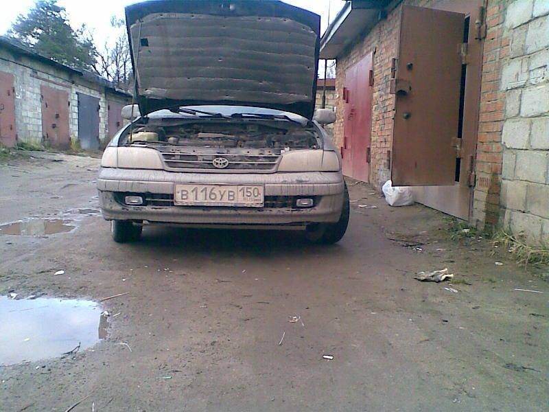

вот сегодня себе туманки поставил, включаются с ближним через релюху, закреплены с помощью болтов к металлу который за заглушкой находится, тока когда из магазина в гараж ехал передо мной грузовик без задних брызговиков тащился, итог: машина грязная в какашку :oops:
Фото028.jpg [ 91.39 КБ | Просмотров: 7168 ]

фирмы не помню, стоят 480р-2шт + комплект для подключения ПТф-250р + распайка маленькая IP54-15р (я в ней предохранитель спрятал)+ сальники к распайке с гаечками( чтоб вода не затекла) 25р, накопечники кольцевые НКИ, папы изолированные, мамы изолированные- рублей 20-30 точно не помню, термоусадка еще 10р. Устанавливал сам т.ч. работа-0р. у распайки были специальные уши крепления, закрепил ее возле аккумулятора на 2а болта. Еще забыл сверло BOSCH HSS-r по металлу 3ка-20р. Итого: 830р :) наверно, мож еще чего забыл не знаю :D :) :) :) :roll: :wink:. ПТФ от 10ки купил, теперь они у меня в гараже валяются, их без резки бампера не поставишь, а мне жалко :oops: бампер, пришлось эти купить и поставить.

ты можешь сделать фото ка они светят в темное время суток на дорогу. к примеру вид с места водителя :?

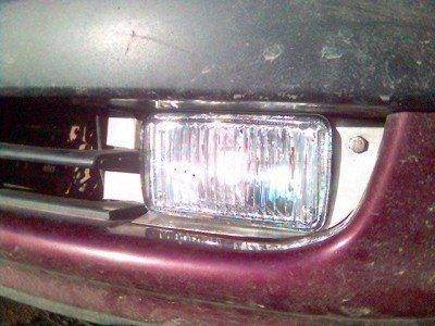

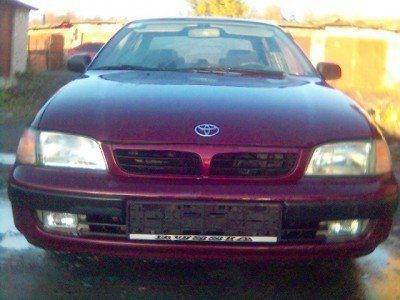

Ребят, решил сменить ПТФ (есть линзовые, буду ставить), поэтому буду скорее всего продавать свои ПТФ с рамками.. ПТФ от 10ки (Киржач), купил с месяц или меньше месяца назад, светят очень хорошо, особенно обочины освещают... не продавал бы, если бы знал, куда еще линзовые воткнуть...
в общем если кому надо, пишите..
Комментарий к файлу: так на машине сидят
t_40_890.jpg [ 32.79 КБ | Просмотров: 7152 ]
