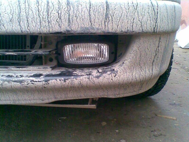

вот сегодня себе туманки поставил, включаются с ближним через релюху, закреплены с помощью болтов к металлу который за заглушкой находится, тока когда из магазина в гараж ехал передо мной грузовик без задних брызговиков тащился, итог: машина грязная в какашку

фирмы не помню, стоят 480р-2шт + комплект для подключения ПТф-250р + распайка маленькая IP54-15р (я в ней предохранитель спрятал)+ сальники к распайке с гаечками( чтоб вода не затекла) 25р, накопечники кольцевые НКИ, папы изолированные, мамы изолированные- рублей 20-30 точно не помню, термоусадка еще 10р. Устанавливал сам т.ч. работа-0р. у распайки были специальные уши крепления, закрепил ее возле аккумулятора на 2а болта. Еще забыл сверло BOSCH HSS-r по металлу 3ка-20р. Итого: 830р  наверно, мож еще чего забыл не знаю  . ПТФ от 10ки купил, теперь они у меня в гараже валяются, их без резки бампера не поставишь, а мне жалко  бампер, пришлось эти купить и поставить.

да к стати никто не знает как их настраивать нужно? там подехать к стенке на расстоянии ,,,, не знаю каком и настроить, а то они светят у меня как говорится "на кого бог пошлет"

Lex@84
Если не ошибаюсь, противотуманки в бампере настраиваются горизонтально плоскости дороги. Т.е. если фары мы немного опускаем, то ПТФ - подъехал вплотную к стенке, отметил на ней луч, отъехал и настроил по тому же лучу.

Алексей60 писал(а): Lex@84 Если не ошибаюсь, противотуманки в бампере настраиваются горизонтально плоскости дороги. Т.е. если фары мы немного опускаем, то ПТФ - подъехал вплотную к стенке, отметил на ней луч, отъехал и настроил по тому же лучу.
ничего не понял, какой луч, на сколько отехать, куда должен светить? если моно поподробней сколько см от пола?
_________________ была Toyota carina e hatch год 1994 двиг.-4А-FE не LB Цвет-Черный, тонированная вся, мощ.107л.с АКПП, Англичанка, была Corolla e12 2006 АКПП двиг 3ZZ 1,6л 110л.с. Темно зеленый Lancer IX 2005 1,6 АКПП серебрист металлик.
| Вернуться к началу |
Алексей60
Добавлено: Вт дек 01, 2009 12:27 am |
Зарегистрирован: Пн окт 06, 2008 11:26 pm Сообщения: 2034 Откуда: ПСКОВ Репутация: 71 [ ? ]
Lex@84 писал(а): Алексей60 писал(а): Lex@84 Если не ошибаюсь, противотуманки в бампере настраиваются горизонтально плоскости дороги. Т.е. если фары мы немного опускаем, то ПТФ - подъехал вплотную к стенке, отметил на ней луч, отъехал и настроил по тому же лучу. ничего не понял, какой луч, на сколько отехать, куда должен светить? если моно поподробней сколько см от пола?
Замеряешь расстояние от дороги до центра ПТФ и отмечаешь на стене это расстояние от земли(проводишь линию горизонтальную).
как вариант - подъезжаешь вплотную к стене, вкл ПТФ и проводишь на стене горизонтальную линию свето-теневой границы.
Отъезжаешь от стены на 7-10метров, и настраиваешь ПТФ по той же светотеневой границе. Т.е. в итоге ПТФ должны светить параллельно дорожному полотну.
А головные фары мы немного наклоняем вниз, что б не слепить.
