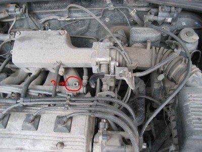

Hronick писал(а):
Вот на рисунке я обвел красными овалами трубку и резьбовое соединение. Куда это все идет? Question
Менял датчик ДПДЗ. Посмотрел куда ЕГР подсоединена.
Это резьбовое соединение вкручено в голову напротив 4-ого цилиндра.
СообщениеДобавлено: Ср фев 03, 2010 6:56 pm
Сообщения: 819
Олег
Настанет весна буду я эту трубку снимать и прочищать, так как коксом забита.
Кстати чтобы ее от блока открутить трамблер нужно скидывать или так доступ есть?
Зачем ДПДЗ менял?
СообщениеДобавлено: Ср фев 03, 2010 7:10 pm
Hronick
если трубка забита, то пора к доктору) и клапану скорее всего пиписька ужо) Чтобы открутить трубку трамблер снимать не надо,)) но если не удобно пометь маркером потом состыкуешь)) проблема в том что там есть стойка жескости впускного коллектора, вот она может доставить траблы..
Нет не надо.
Я буду снимать бошку, что бы клапана претереть и колпачки поменять, заодно и почищу эту трубку... мне кажется, что ее будет очень сложно открутить((((

СообщениеДобавлено: Ср фев 03, 2010 8:25 pm
Олег
откручивается совсем без проблем) там метод фитинга через обжимное кольцо, чутка затянешь обратно полетит от руки, бедешь ставить подмотай немного фумлентой.

Лев
Да я посмотрел сегодня... там все в ржавчине как на выпускном коллекторе... мне кажется так просто не открутишь. Но все равно решено снять бошку, а там посмотрим :)
