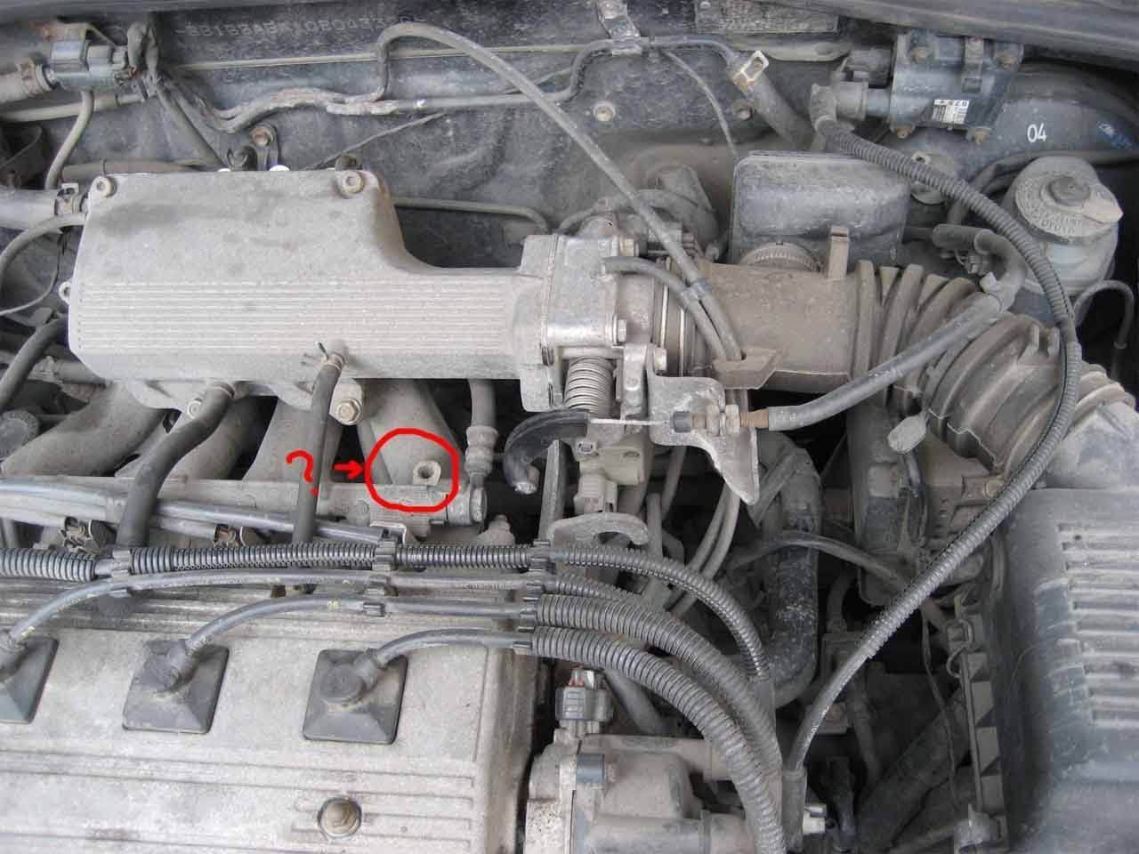

А где у меня EGR? Никак не могу разобраться ) По букварю там должна стоять вакуумная шняга с трубочками. А у меня её нет.
И что могло бы быть прикручено в то место, где на картинке вопросик стоит?[/img]

СообщениеДобавлено: Чт апр 08, 2010 6:04 pm
Сообщения: 744
походу это актуально на 2-х литровых!))
СообщениеДобавлено: Чт апр 08, 2010 6:09 pm
Зарегистрирован: Ср фев 17, 2010 11:17 am
Сообщения: 57
На 4A-FE вроде читал глушили ЕГР... Там не 2 литра будет )
Carina E 1,8 7A-FE 1996 Седан Англичанка МКПП C57
СообщениеДобавлено: Чт апр 08, 2010 6:45 pm
Transgen
Нет на кариновских 4A-FE системы EGR.
