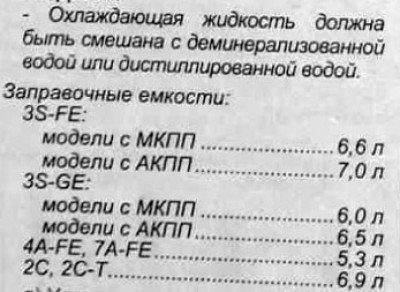

А сколько литров нужно антифриза если менять полностью? Какой посоветуете неоригинальный насос, их че-то много всяких разных
Carina e 1996г 7a-fe 1,8л 107л/с Седан
СообщениеДобавлено: Чт окт 29, 2009 2:11 pm
Сообщения: 621
golarttt писал(а):
В итоге помпа под замену или можно это колечко поменять просто?
Если течет из контрольного отверстия (посмотри через зеркальце, оно снизу корпуса помпы), то помпа под замену, если из под колечка то его под замену - признаки течи из под кольца: сырой край маслянного поддона со стороны первого цилиндра и капли снизу поддона или разводы. Смотри с утра на холодном движке, на горячем может не теч.
Попробуй снять средний кожух защиты ремня ГРМ не снимая клапанной крышки (без него не зоводи и руки не суй иначе отрежет) может что то увидишь. Удачи, пиши.
Купил себе Aisin - 1350 фотки выложу в соответствующем разделе. Антифриз лью Шелзон.

Так а литров то сколько покупать? Там же говорят еще есть какие то модификации разные этих помп, не каждая подойдет (sem, и какая-то еще)
Покупай галон концентрата (4литра)и бадяж один ко дному, еще и останется :D. Помпу через ехист смотки, а дальше по деньгам.

Емкость систем охлаждения
Емкость СО.jpg [ 53.69 КБ | Просмотров: 7024 ]

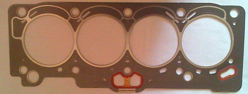

СообщениеДобавлено: Пн ноя 02, 2009 7:47 pm
Сообщения: 455
Посмотрел все патрубки, через них нигде не протекает, а антифриз все равно куда-то уходит. Цвет масла нормальный, без эмульсии. Может ли быть дело в прокладке цилиндров?? У меня до замены радиатора, машина закипела, и перегретая проехала еще 7 км. Дошло до того, что начала загораться ошибка двигаетеля. Но потом радиатор поменял, ошибка, естественно , перестала гореть, а через некоторое время, когда стало холоднее, антифриз начал исчезать!
СообщениеДобавлено: Пн ноя 02, 2009 11:22 pm
Сообщения: 1084
Dmitry
Врядли конечно что головку повело, я помню у меня на ВАЗ 2111 вообще весь антифриз полностью ушёл так я доехал до сервиса 5км по московским дорогам, заменил патрубок и залил и не было проблем.
На счёт прокладки тоже может быть у меня другое было в обратную сторону, масло в антифриз приходило, но после замены прокладки всё в норму пришло, там есть много мест где прокладку может пробить.
Прокладка ГБЦ.jpg [ 73.06 КБ | Просмотров: 7044 ]
