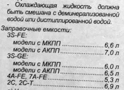

А сколько литров нужно антифриза если менять полностью? Какой посоветуете неоригинальный насос, их че-то много всяких разных
Купил себе Aisin - 1350 фотки выложу в соответствующем разделе. Антифриз лью Шелзон.

Покупай галон концентрата (4литра)и бадяж один ко дному, еще и останется :D. Помпу через ехист смотки, а дальше по деньгам.

Емкость систем охлаждения
Емкость СО.jpg [ 53.69 КБ | Просмотров: 6932 ]

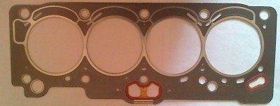

Посмотрел все патрубки, через них нигде не протекает, а антифриз все равно куда-то уходит. Цвет масла нормальный, без эмульсии. Может ли быть дело в прокладке цилиндров?? У меня до замены радиатора, машина закипела, и перегретая проехала еще 7 км. Дошло до того, что начала загораться ошибка двигаетеля. Но потом радиатор поменял, ошибка, естественно , перестала гореть, а через некоторое время, когда стало холоднее, антифриз начал исчезать!

Врядли конечно что головку повело, я помню у меня на ВАЗ 2111 вообще весь антифриз полностью ушёл так я доехал до сервиса 5км по московским дорогам, заменил патрубок и залил и не было проблем.
На счёт прокладки тоже может быть у меня другое было в обратную сторону, масло в антифриз приходило, но после замены прокладки всё в норму пришло, там есть много мест где прокладку может пробить.
Прокладка ГБЦ.jpg [ 73.06 КБ | Просмотров: 6952 ]
