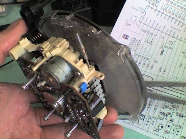

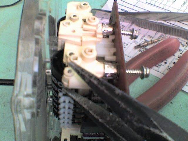

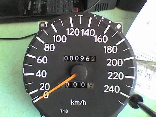

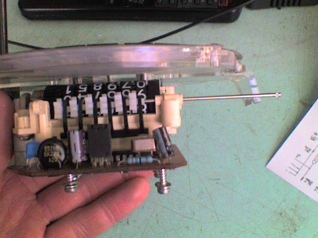

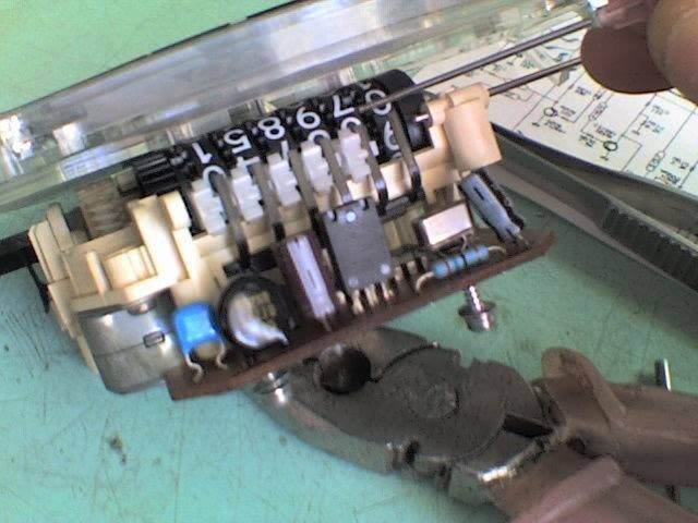

Костя, специально для тебя "КАК ИЗМЕНИТЬ ПОКАЗАНИЯ СПИДОМЕТРА"
Запрессовываем ось.jpg [ 101.16 КБ | Просмотров: 8248 ]
Оставляем примерно столько ))).jpg [ 89.28 КБ | Просмотров: 8251 ]
Устанавливаем километраж.jpg [ 92.08 КБ | Просмотров: 8254 ]
Можно снять, а можно отодвинуть шестерёнки.jpg [ 87.54 КБ | Просмотров: 8253 ]
Вытаскиваем ось шестерёнок.jpg [ 101 КБ | Просмотров: 8251 ]
подбираем подходящую по диаметру железяку и выбиваем лёкими ударами ось шестерёнок.jpg
подбираем подходящую по диаметру железяку и выбиваем лёкими ударами ось шестерёнок.jpg [ 95.73 КБ | Просмотров: 8260 ]
