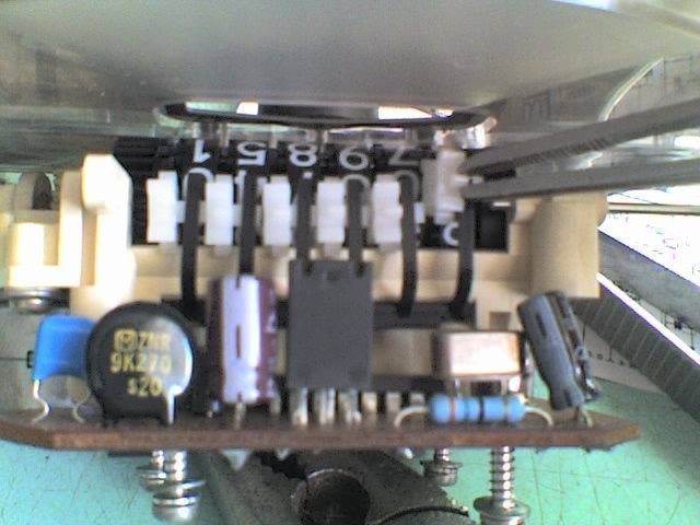

В общем решил апнуть топик.... Разбор по данной теме показал, что выходит из строя один из ключей микросхемы TD69055. Не могу нигде её найти и даже даташит скачать на неё. Может кто поможет в поисках :? ? А то смотрю тема всё ещё актуальна для многих.

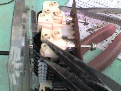

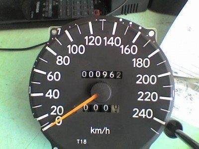

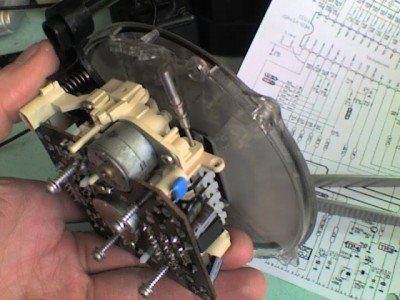

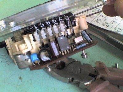

Константин21 писал(а):
sedoy2000 писал(а):
Константин21, ну перед продажей можно и смотать при желании...
скажи где или как это делается! а то я все разобрал а как сделать так и не понял!
Костя, специально для тебя "КАК ИЗМЕНИТЬ ПОКАЗАНИЯ СПИДОМЕТРА"
Запрессовываем ось.jpg [ 101.16 КБ | Просмотров: 8343 ]
Оставляем примерно столько ))).jpg [ 89.28 КБ | Просмотров: 8346 ]
Устанавливаем километраж.jpg [ 92.08 КБ | Просмотров: 8349 ]
Можно снять, а можно отодвинуть шестерёнки.jpg [ 87.54 КБ | Просмотров: 8348 ]
Вытаскиваем ось шестерёнок.jpg [ 101 КБ | Просмотров: 8346 ]
подбираем подходящую по диаметру железяку и выбиваем лёкими ударами ось шестерёнок.jpg
подбираем подходящую по диаметру железяку и выбиваем лёкими ударами ось шестерёнок.jpg [ 95.73 КБ | Просмотров: 8355 ]
