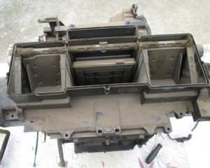

Подскажите как и чем почистить испаритель кондиционера, не разбирая систему, в планах только торпедо снять.
 Заголовок сообщения: Re: Чистка испарителя на Карине Е
СообщениеДобавлено: Пн июл 17, 2017 6:42 pm
toyota_love
Испаритель можно снять без снятия торпедо,
ИМХО без механической чистки там делать нечего, все спреи, пенки и прочая лабуда не справятся с таким количеством грязи, которое живет в испарителе.

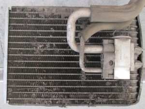

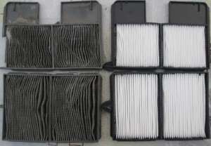

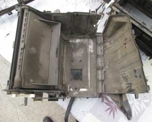

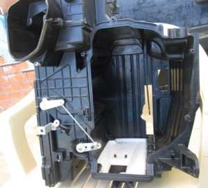

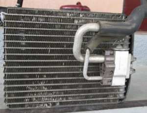

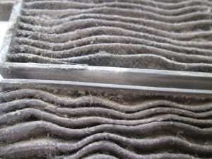

Если сможете торпедо снять,может стоит и печку помыть,просто хладагент можно заранее законсервировать у холодильщиков :) .
Для убедительности приложу несколько фоток. Сам делал,прошло уже два года и всё работает пока хорошо.
Печка-1.jpg [ 151.6 КБ | Просмотров: 19355 ]
Печка-2.jpg [ 163.42 КБ | Просмотров: 19355 ]
Фильтр-2.jpg [ 190.71 КБ | Просмотров: 19355 ]
Испаритель до помывки.jpg [ 198.25 КБ | Просмотров: 19355 ]
Испаритель после помывки.jpg [ 185.31 КБ | Просмотров: 19355 ]
Помытая печка.jpg [ 168.26 КБ | Просмотров: 19355 ]
Какая разница!!!.jpg [ 164.65 КБ | Просмотров: 19355 ]
