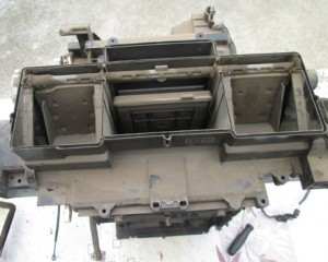

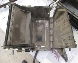

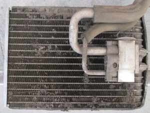

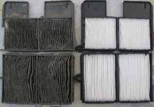

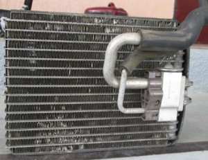

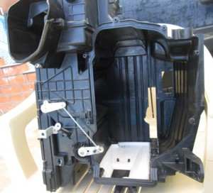

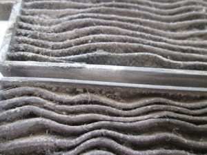

Если сможете торпедо снять,может стоит и печку помыть,просто хладагент можно заранее законсервировать у холодильщиков :) .
Для убедительности приложу несколько фоток. Сам делал,прошло уже два года и всё работает пока хорошо.
Испаритель до помывки.jpg [ 198.25 КБ | Просмотров: 19323 ]
Испаритель после помывки.jpg [ 185.31 КБ | Просмотров: 19323 ]
