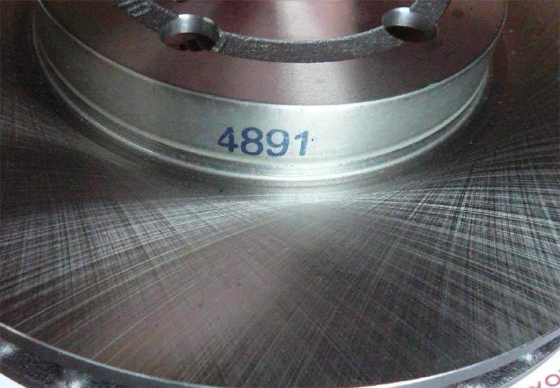

Видел ли кто-нибудь как выглядят оригинальные диски? Сегодня привезли, на коробке Toyota написано, пакет сам в котором диск уже был вксрыт и меня это немного засмущало. В офисе Екзиста сказали мол, что Toyota не маркирует свои оригинальные запчасти. На ролике натяжителя ремня ГРМ хоть "жапан" написано, а тут две группы непонятных цифр и все.
цифирки покажь

CRIMSON писал(а):
цифирки покажь
Завтра сфотаю, так не помню...

 Заголовок сообщения: Тормозные диски Carina E
СообщениеДобавлено: Вт ноя 03, 2009 8:27 pm
Сообщения: 2906
Откуда: город_32
Машина: Car-E->M6-GH wagon
Вот такие вот...
диск1.jpg [ 74.62 КБ | Просмотров: 7108 ]
диск2.jpg [ 80.05 КБ | Просмотров: 7110 ]
диск3.jpg [ 68.01 КБ | Просмотров: 7107 ]

Dimon_2C
на фото это оригинальные диски, ставь и всё будет пучком :)
