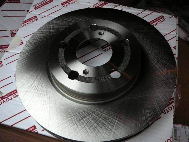

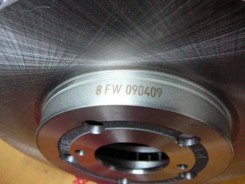

Видел ли кто-нибудь как выглядят оригинальные диски? Сегодня привезли, на коробке Toyota написано, пакет сам в котором диск уже был вксрыт и меня это немного засмущало. В офисе Екзиста сказали мол, что Toyota не маркирует свои оригинальные запчасти. На ролике натяжителя ремня ГРМ хоть "жапан" написано, а тут две группы непонятных цифр и все.
С уважением к форуму
СообщениеДобавлено: Пн ноя 02, 2009 8:38 pm
Зарегистрирован: Сб май 31, 2008 10:59 am
Сообщения: 529
Откуда: SPb, Просвет, Старая Деревня
цифирки покажь

 Заголовок сообщения: Тормозные диски Carina E
СообщениеДобавлено: Вт ноя 03, 2009 8:27 pm
Сообщения: 2906
Откуда: город_32
Машина: Car-E->M6-GH wagon
Вот такие вот...
диск1.jpg [ 74.62 КБ | Просмотров: 6958 ]
диск2.jpg [ 80.05 КБ | Просмотров: 6960 ]
диск3.jpg [ 68.01 КБ | Просмотров: 6957 ]
СообщениеДобавлено: Вт ноя 03, 2009 9:11 pm
Зарегистрирован: Вс сен 28, 2008 11:54 am
Сообщения: 198
Откуда: г.ХИМКИ, МО
хочу дописать.
как и раннее отписался, что на перед ставил тормоза с разбора. Колодки SUMITOMO. так вот. Сегодня проходил ГТО и передние тормоза показали неравномерность торможения 0,3%. К слову сказать зад ХУЖЕ (около 1%). :roll:
Dimon_2C
на фото это оригинальные диски, ставь и всё будет пучком :)
