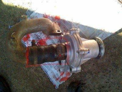

golarttt писал(а): Блин, сегодня нашел течь, Капли стекают с низа двигателя, а вот откуда стекают непонятно...
Если не помпа, то может быть с патрубка он там в низу длинной сантиметров 10.У меня эт патрубок однажды потёк,подобрали сервисмены от чего-то(он там прямой).
_________________ Было 4A-FE лифтбек 1995 года 1,6 LB ,срок владения 4 года WV passat 2002 г 1,8 Т типтроник AWT 150 л/с европеец Сейчас Toyota Camry XV50
| Вернуться к началу |
golarttt
Добавлено: Ср окт 28, 2009 10:51 pm |
| Самостоятельный |
Зарегистрирован: Пт июн 12, 2009 8:17 pm Сообщения: 30 Откуда: Санкт-Петербург Репутация: 0 [ ? ]
вот этот что ли?

golarttt
он самый рукой до него легко дастать.

ну вот он не течет, я проверял... А где-то ниже капает, есть там ниже какие нибудь шланги откуда там может литься? ???
