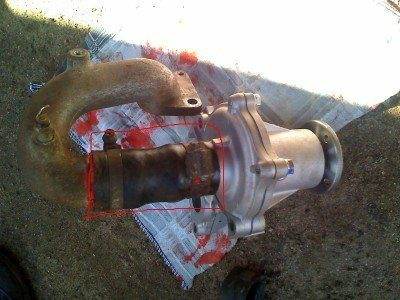

СообщениеДобавлено: Ср окт 28, 2009 10:51 pm
Зарегистрирован: Пт июн 12, 2009 8:17 pm
Сообщения: 30
вот этот что ли?
16_08_09_1352_617.jpg [ 185.38 КБ | Просмотров: 9047 ]
Carina e 1996г 7a-fe 1,8л 107л/с Седан
СообщениеДобавлено: Ср окт 28, 2009 11:35 pm
Сообщения: 1084
golarttt
он самый рукой до него легко дастать.

Сообщения: 30
ну вот он не течет, я проверял... А где-то ниже капает, есть там ниже какие нибудь шланги откуда там может литься? ???
