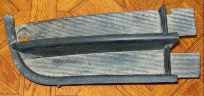

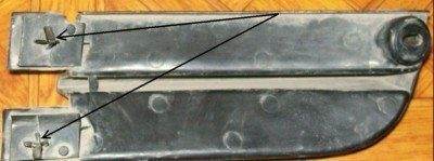

Блин, сегодня пытался вынуть заглушки птф, открутил саморез, а она не снимается, что то ее там держит, а вот что понять не могу, помогите.
была Toyota carina e hatch
год 1994
двиг.-4А-FE не LB
мощ.107л.с АКПП, Англичанка,
СообщениеДобавлено: Пн окт 19, 2009 12:40 pm
Сообщения: 1447
Откуда: Моск.обл. г.Щёлково
Меня тот же вопрос гложит :( ,так у меня даже саморезов нет,а снять(не поломав ничего) немогу :(
Kia Carens 2.0A
СообщениеДобавлено: Пн окт 19, 2009 1:11 pm
Тянуть на себя, с внутренних сторон по две защелки. Их даже пальцем нащупать можно.
СообщениеДобавлено: Пн окт 19, 2009 1:18 pm
Сообщения: 1447
Про защелки я догадался давно :) и что просто на себя тянять?и вырвать :)
Kia Carens 2.0A
 Заголовок сообщения: даа
СообщениеДобавлено: Пн окт 19, 2009 1:52 pm
Сообщения: 974
сейчас пойду тянуть, тянуть двумя руками?
Добавлено спустя 29 минут 42 секунды:
Да
Ура, вытянул, с помощью отвертки, широкий шлиц, чутка попозже сделаю фото заглушил, поехал подбирать птф

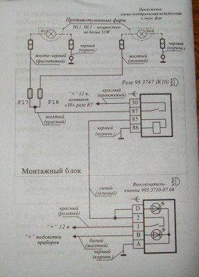

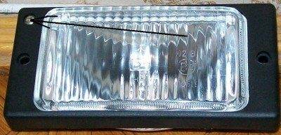

собственно как и обещал фотки. Купил срау комплект для ПТФ и сами ПТФ, ничего более подходящего чем десяточные не нашел. У меня только имеется ряд вопросов: 1- в углу у ПТФ есть регулеровочный винт( см. фото), когда я вставлю ПТФ в бампер, где он должен находиться? ближе к номерному знаку или наоборот?

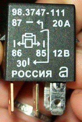

2- в комплекте идет релюха, но она без цоколя, где эту релюху лучше установить? фото релюхи сделаю через 5ть минут, да и со схемой чето пока не разобрался, по лгике там должно быть 2е цепи, цепь которая подает напряжение на ПТФ.

Я правильно понимаю, на фото с синеим кронштейном штатное место реле ПТФ. Т.е Ставим в разъем реле, проверяем предохранитель (его наличие) устанавливаем кнопку (для проверки 1 и 8 контакты замыкаем) и получаем +12В на разъемах за бампером. Или все не так?
2 ALL
И еще пара вопросов:
1. Как включаются ПТФ - а) вместе с габаритами, б) габариты и ближний свет, в) сами по себе
2. Самый важный и творческий вопрос. Значит попали мне в руки линзовые модули ближнего света с тюненной оптики от ВАЗ, купил в них ксенон. Но места им там совсем впритык, получается так что линза не в глубине, а немного наружу выходит из штатных мест под ПТФ. Вот думаю ставить не ставить, продолжать начатое или отстыть и мутить с ПТФ от приоры.
ПТФ включается вместе с габаритами, но отдельной кнопкой (вариант а). ты на правильном пути http://corona-club.ru/index.php?option= ... pic=8581.0 может поможет

вот фотка реле, я так понял 86 и 85 - это катушка, а 30 и 87- это силовые контакты.
На стеклах должна быть надпись "Верх", если же ее нет, то регулировочный болт должен быть в верхнем левом углу (если смотреть на переднюю часть ПТФ)

Олег писал(а):
огромное спасибо, я почему то так и думал, а технологию регулеровки не подскажите? хочется сделать все сразу.
Добавлено спустя 4 минуты 23 секунды:
не
Олег писал(а):
если стоять лицом к машине в левом верхнем углу как с левой так и с правой стороны машины?
