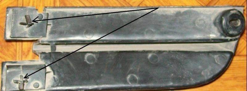

Блин, сегодня пытался вынуть заглушки птф, открутил саморез, а она не снимается, что то ее там держит, а вот что понять не могу, помогите.
Меня тот же вопрос гложит :( ,так у меня даже саморезов нет,а снять(не поломав ничего) немогу :(
Kia Carens 2.0A
СообщениеДобавлено: Пн окт 19, 2009 1:11 pm
Тянуть на себя, с внутренних сторон по две защелки. Их даже пальцем нащупать можно.

Про защелки я догадался давно :) и что просто на себя тянять?и вырвать :)
сейчас пойду тянуть, тянуть двумя руками?
Добавлено спустя 29 минут 42 секунды:
Да
Ура, вытянул, с помощью отвертки, широкий шлиц, чутка попозже сделаю фото заглушил, поехал подбирать птф
У меня просто руками, вытягиваются, просто потянуть посильнее, ближе к внитренней стороне.
