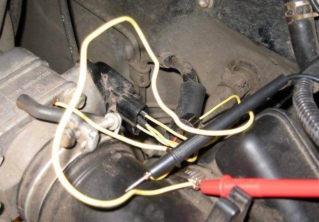

Помыл в субботу счечи, когда поставил решил ДПДЗ проверить, только начал, заставили уезжать. Выезжаю с гаража, думаю вроде лучше едит, смотрю вообще не горит лампочка эконом, начинаю вспоминать что не так сделал и доходит что фишку ДПДЗ не одел (машина ехела нормально), проехал метров триста, остановился и одел.
Сильного отличия с фишкой или без не заметил, может потому что не до конца прогрета была. Так что у кого подозрения на ДПДЗ можно попробовать с отключенной фишкой поездить.
Но когда приехал в гараж и решил потеснить ДПДЗ, оказалось что неправильно он выставлен а так же что нижний винт не закручен, может поэтому и сбилась настройка когда фишку снимал, а может так было, но тест компьютером показывал что сигнал открытой/закрытой заслонки правильный.
Настраивал щюпом на 0,7 мм, чтобы пропала проводимость, получилось так что если начинаю двигать щюп, мультиметр начинал показывать проводимость или бесконечность. Но еще не ездил.
Чтобы не мучатся с тыканием проводом мультиметра в ДПДЗ, сделал как на фото.
аа, так все таки 0.7, а не 0.6.

как в книге написано.
я так понимаю что это примерно, главное чтобы потом при 0,4 была проводимость и при 0,9 небыло.
