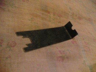

Прошу положить в копилку: раньше продавалась для жигулей приспособа для снятия таких же стопорных фиговин. Подходит и к нашим ручкам. К слову - сама скоба эта взаимозаменяема с ТОЙОТОВСКОЙ, сам ставил, тока жестче немного.
Изображение 034.jpg [ 68.44 КБ | Просмотров: 6278 ]
