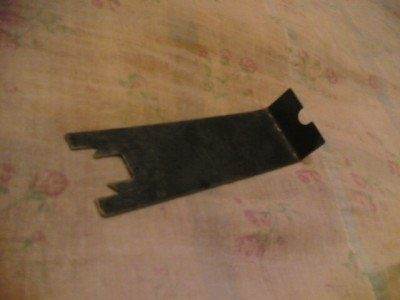

Прошу положить в копилку: раньше продавалась для жигулей приспособа для снятия таких же стопорных фиговин. Подходит и к нашим ручкам. К слову - сама скоба эта взаимозаменяема с ТОЙОТОВСКОЙ, сам ставил, тока жестче немного.

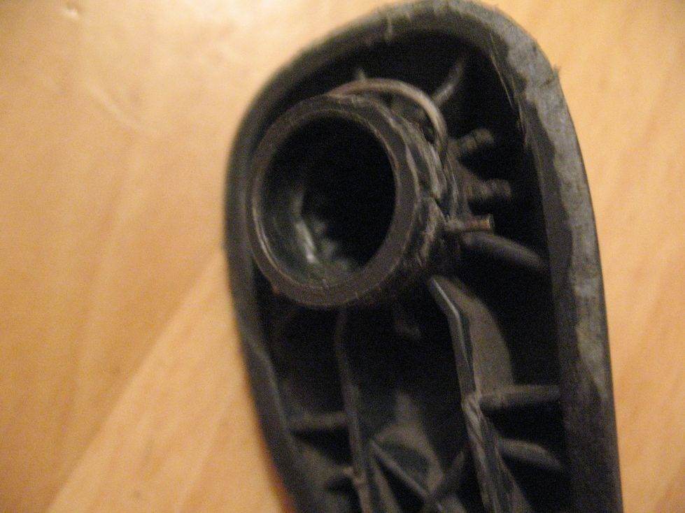

Спасибо за рисунки faraonov-у! а то до них минут 15 потратил..и так и эдак..а потом хоть понял примерно в каком направлении действовать..всё боялся сломать :)
А вот "живые" рисунки! Кому еще придется снимать, то замечу, что не каждая линейка подойдет..наверно нужна будет потолще, да стальная, ибо моя пластмассовая треснула..
В итоге поступил так: отвертку просунул между ручкой и обшивкой и повернул ее=> образовалась щель, и на свету увидел край фиксатора, который зажал утконосами, далее убирая отвертку соответственно потянул в нужную сторону утконосы..и вуаля меньше минуты и дверная ручка снята.
